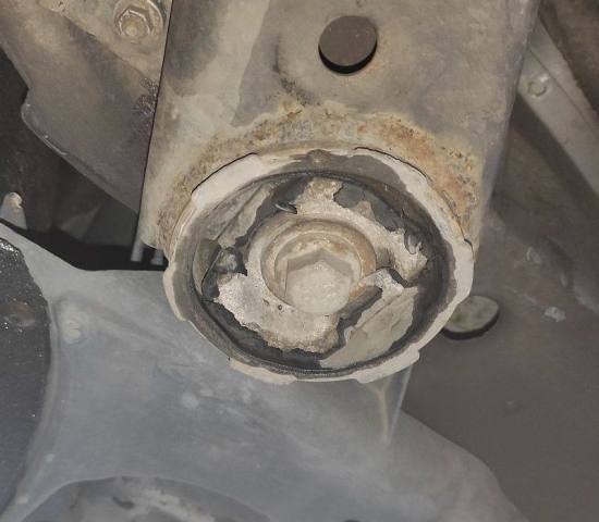

Cauciucul de la bucse nu e chiar un cauciuc banal. Intr-adevar, dupa un timp, isi mai pierde din proprietati. ''Imbatranirea'' sa apare si dupa cateva mii de km in functie de mediul in care este utilizata masina.

Deci la mine bucsa asta de exemplu arata bine sau groaznic ?
Are mici fisuri sau e jerpelita toata ?
Trebuiau schimbate sau nu ?
Modificat de tavitara

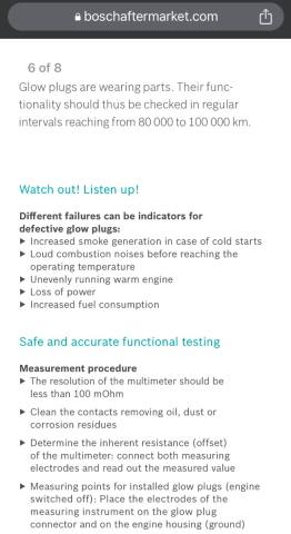

EEXCALADE, ok. Si spune sa se schimbe la 80-100k km? Din ce observ se recomanda masurarea rezistentei lor, iar in functie de rezultate se schimba sau nu. Din manual VW, ai ceva? Nici macar nu merita deranjul masuratorilor, in momentul in care se duce una se aprinde martorul pe instrumentarul de bord, iar apoi la diagnoza afli si ce cilindru e. Sincer, prea multe discutii de la niste bujii, care sunt niste consumabile. In proportie de 99.99% (sa nu fie 100), la acest motor se schimba f. usor daca, repet, sunt respectate indicatiile(se gasesc si pe ELSA).
Modificat de SVMLG
La cat costa ar fi chiar culmea sa te apuci sa le masori anual dupa 80k
Daca tot le desfaci , le schimbi pe toate si gata
Ideea e ca dupa 80k poti sa iti faci griji , asta inseamna toate recomandarile
