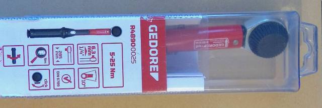

Hazet sau Gedore pentru profi
Mai ieftin la calitate ok pentru lucrari ocazionale Proxxon
Am gasit
Gedore R48900025
Cheie dinamometrica Gedore R48900025 , lungime 285mm, cu pătrat de antrenare de 1/4" și plaje de acțiune 5-25 Nm, scala de reglaj Nm și scala suplimentara 1/10 pentru setarea exacta, precizia declanșării: +- 3% toleranta la valoarea setata , conform DIN EN ISO 6789: 2017
Ca trusa in masina asta am
https://www.emag.ro/trusa-tubulare-1-4-yato-1-4-20-piese-yt-1449/pd/D4YM73MBM/

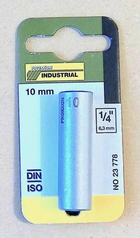

Are prelungitor lung , mai am nevoie doar de tubulara lunga 1/4" de 10mm

Cheia dinamometrica a fost la 350 lei cu taxe curier incluse , pret de pret , in magazine e 700 lei

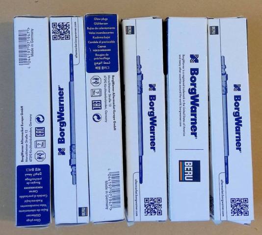

6 bucati bujii : https://automag.ro/borgwarner-beru-ge133
https://www.emag.ro/cheie-tubulara-lunga-10-mm-prindere-1-4-proxxon-23778-4006274237780/pd/DF5KS4BBM/

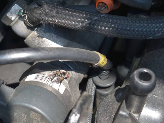

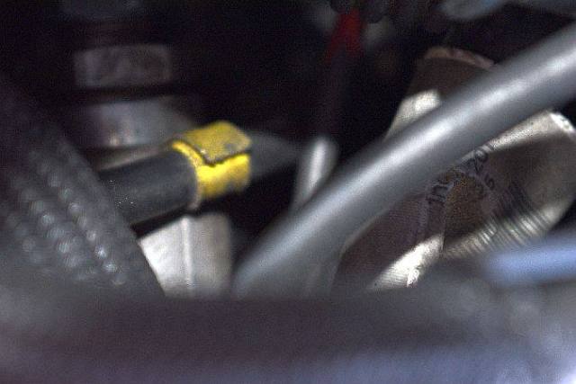

Cele 6 cu banderola galbena numerotate de la 1 la 6 sunt firele de la bujii
Asa este ?
5 accesibile usor , doar una din stanga cum stau in fata masinii , cea mai din spate , e greu accesibila
Musca din prima poza nu e a mea , e a unui vecin , a venit sa vada si ea curioasa , e pasionata de masini
Pisica e a noastra , cand nu mananca , doarme langa , sub sau pe masini , e fana Michelin

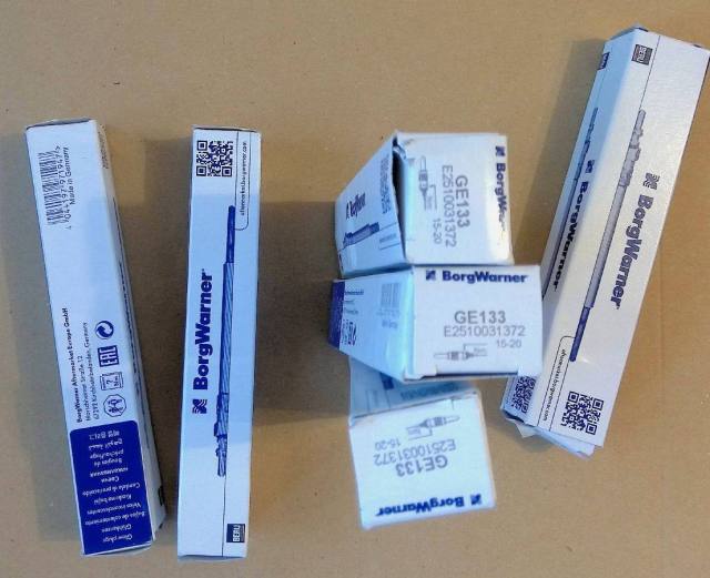

Au venit toate jucariile , e o zi faina
In afara de bujii care au venit aruncate cutiile una peste alta ca la tara , toate celelalte super ambalate
Chiar suprizator ca pentru o tubulara lunga si ieftina de 10 am primit si 2 cataloage
