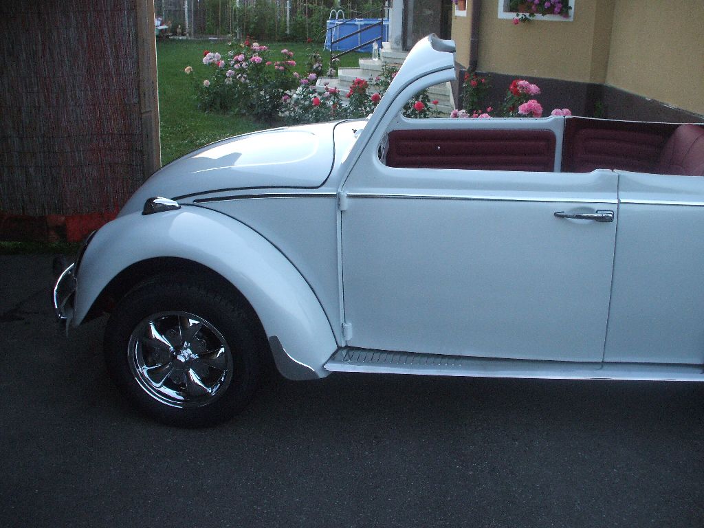

se pot monta pe spate tamburii de 5 gauri in loc de cei cu 4 gauri?
Se pot monta,dar difera tablele pe care sunt montati sabotii???? Imi atinge ceva si nu descopar ce.Ma gandesc ca sunt mai mici tablele ptr. 4 gauri ,si atinge sabotii in tabla.Astept pareri, multumesc
Conteaza si lungimea planetarelor, cele care au 4 prezoane la tambur sunt mai lungi si tamburii sunt mai lati.
Am descoperit atingerea .Am cumparat jante aftermarket cu prezoane aferente.Bineinteles ca prezoanele sunt facute pe vapor,fiind mai lungi si atingand in saboti cand franam.Am rectificat prezoanele, si acum e o.k.Asta e modelul de jante ,deci masurati prezoanele.
DA, e adevarat cu lungimea planetarei ,dar o scoti cu saibe inaintea piulitei de strangere.Multumesc de raspuns.
