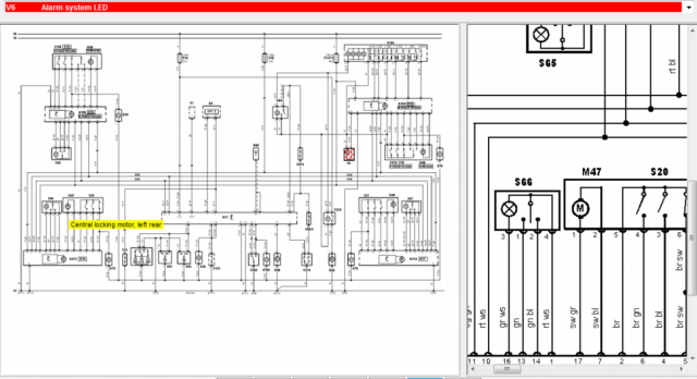

Va salut domnilor. Am un passat b5.5 cod motor bgw si am usa spate stanga blocata pe safe. Am dat jos fata si vreau sa-i dau 12V direct la motorasul din yala. Va rog sa-mi spuneti ce culori su firele respective. Mufa din stalpul usii are doar 5 pini conectati din sase. Va multumesc.
salut
intre modulul usii stinga spate si motorasul de inchidere (M47 pe schema)  sint negru/gri si negru/albastru
Modificat de alinfa

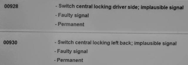

Nicolae Badea
Salut colegi am si uramatorile erorile din poza atasata la inchiderea masini. Ce trebuie sa verific?
Broastele de la usile respective.
