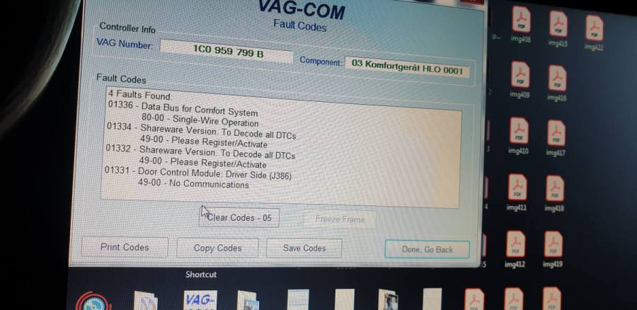

Revin cu aceiasi problema care din pacate a reapărut.am scanat azi si am urmatoarele erori.ma puteti ajuta cu pareri?
Scaneaza cu o interfata ok....sa intelegem si noi de la ce sunt codurile acelea
dragos.florentin
Interfata care o am este singura,am cumpărat cablul iar programul este dndpet.in legatura cu problema mea am mai vazut azi ca nici lumini nu mai am aprinse în butoanele de pe uși doar la usa stanga spate care este singura care se mai inchuie din telecomanda restul nu merg,usa de la sofer o încui cu cheia,celelalte la mana.sa fie oare fire rupte?
Exact aceleasi sfaturi care ti le-am dat mai sus, verifica firele de sub mocheta.

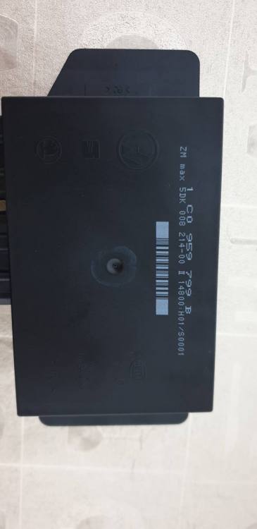

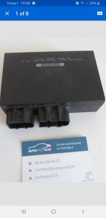

Am si eu nevoie de ajutorul vostru, am desfăcut azi masina iar ,am verificat cablurile si totul pare in regula dar am zis sa trec la cumpararea altui modul si as dori sa imi spuneti daca sunt identice cele două din poze.Poza cu modulul mai inchis este de la masina mea iar cealalta este la cel care doresc sa il cumpar.20200222_190519.thumb.jpg.96d18444962f1fe4fccdc4ea0bdef580.jpgScreenshot_20200222-194011_eBay.thumb.jpg.902f44e4ee31d893252751817cf2c12b.jpg
Ele sunt... Dar nu asta e problema. Probleme consta în faptul ca au eeprom diferit, în funcție de varianta de caroserie, model, marca. Adică, dacă nu provine de pe o mașina identica cu a ta, nu va lucra normal portbagajul, etc. Se poate modifica acest lucru și face sa lucreze normal, dar sigur tu nu ai cu ce.... Programator dedicat, modificat adrese, rescris eeprom, etc
