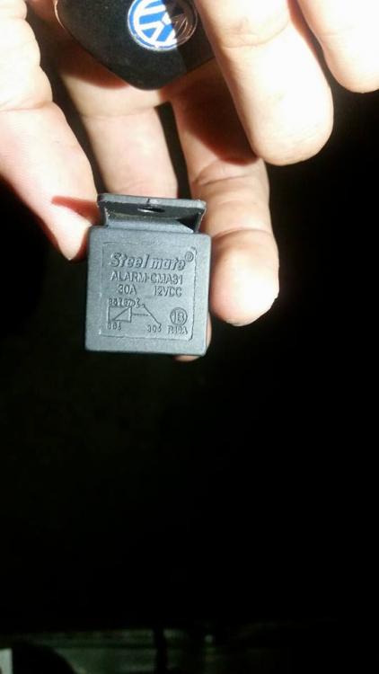

Salutare, colegi. Sunt nou pe site. Am un Passat B5 din 2001, si azi a inceput sa faca mofturi. Mari! Am deschis masina din cheie mai devreme si dupa 3-4 secunde a inceput sa se inchida si sa se deschida haotic, de una singura. Am deschis usa si se auzea un "bazait" destul de tare si mirosea a ars. Panica panica panica, am scos bornele bateriei cat am putut de repede si m-am apucat de desfacut. Am gasit paguba. Acest "releu" se pare ca facea asa, si presupun ca este de la închidere. Fara el nu sta masina deschisa. Deschid din cheie, apoi dupa un mic interval se închide singură. Exact ca atunci cand actionezi din cheie deschiderea si nu umbli la usi/portbagaj si se închide singurica la loc. Eu am cautat vreo 2 ore de am innebunit care e treaba cu releul asta, insa fara vreun rezultat. Cauta pe google, forum.uri, etc.  Nimic (sau poate nu am cautat suficient). Nici macar de cumparat. Va rog, daca aveti o idee, sa ma ajutati. In cel mai rau caz ajung la dezmembrări. Desi prefer sa cumpar nou. Ce m-a mai panicat a fost ca dupa un timp am pornit masina si mi s-a parut ca miroase din nou a ars. Momentan am lasat-o asa ca se innoptase. Am sa mai incerc dimineata. Mulțumesc!
acela este montat ulterior, de la o alarma, ceva.... dupa de descui, deschide usa sau pune contactul - daca nu se mai incuie, este ok - e normal sa faca asa.
