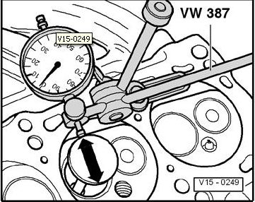

Solar, spunene te rog cum se masoara jocurile in ghidurile supapelor. Cu ce anume si daca e o prpcedura speciala.

Le masori cam asa:
Insert new valve in guide. End of valve stem must be at same height as guide. Due to differences in stem diameters, use only an inlet valve in inlet guide and an exhaust valve in exhaust guide. Determine rock. Wear limit: inlet valve guide = 1.0 mm; exhaust valve guide = 1.3 mm
O sa ai nevoie de un comparator. Iar ca sa scoti arcul de la supapa de inca o scula, presa de arcuri, artizanala sau nu. Ca sa ajungi in faza asta o sa ai nevoie de mai multe scule ca sa desfaci motorul. Apoi de inca ceva chei ca sa il si montezi la loc.

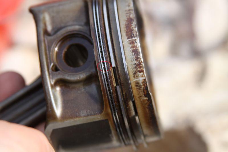

Adaug o poza cu calamina de pe segmentii de ungere (cei din laterale care blocau invartirea ansamblului).
post-48099-0-84818100-1347289596_thumb.j
Ma bucur sa aud ca nu-ti mai papa ulei. Sincer nu mi se pare f multa mizerie pe segmenti. Insa e posibil ca resperctiva calamina sa fi sudat efectiv segemntul de cilindru. Bine nici nu sunt un mare cunoscator in ale depunerilor, insa cred ca nu ar trebui sa se depuna nimic pe segmenti, cel putin daca uleiul isi face treaba.

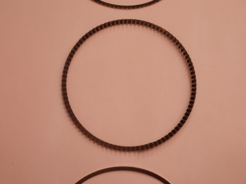

Sa incerc sa explic. Segmentul de ungere este format din 3 inele de metal. Unul care arata ca niste dinti patrati iar in lateralele lui doua inele metalice. Acele inele din lateral impingeau in segmentul propriuzis, de ungere, si cele 3 inele devenisera atat de groase, din cauza calaminei DINTRE ele, incat toate cele 3 inele stateau pe loc. Cu o surubelnita nu am reusit sa le misc.
In afara de astia 3 mai sunt alti doi segmenti situati in alte doua canale. Avem 3 canalesi 5 inele. Odata cu studiul meu concluzia este ca multe motoare nici macar nu au segmentii uzati ci doar depuneri de calamina care daca se curata si se asambleaz la loc motorul merge mai departe.

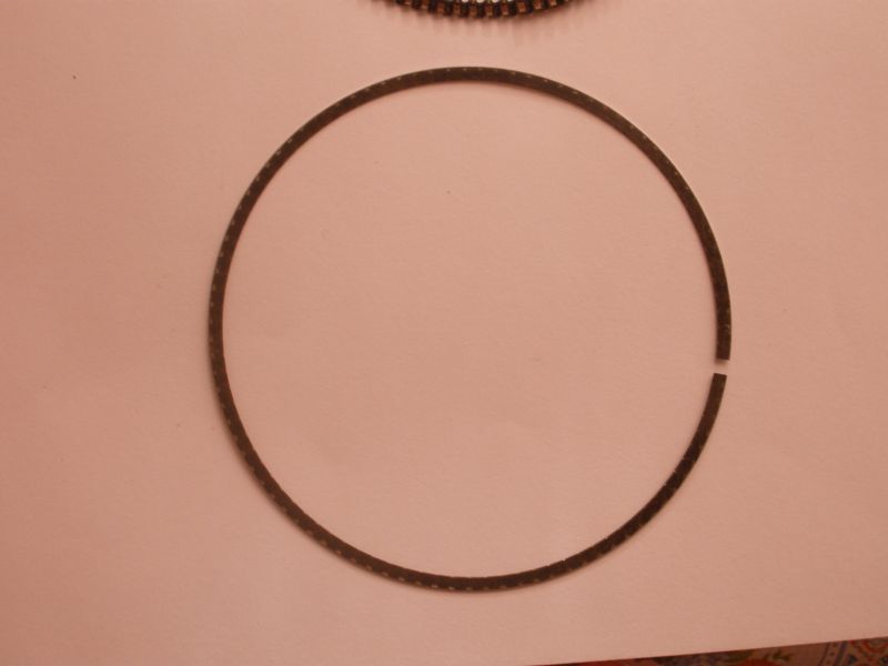

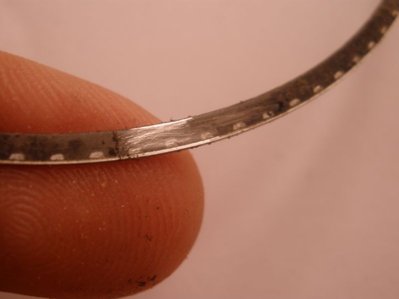

Asta etse un motor de 275 de mii de km.

De la ce se depune calamina respectiva?Se poate si din cauza uleiului sau a intervalelor de schimb sau......?
daca citeai o pagina in urma gaseai raspuns.calamina se depune din cauza calitatii indoielnice a uleiurilor si intervalelor prelungite de service.
