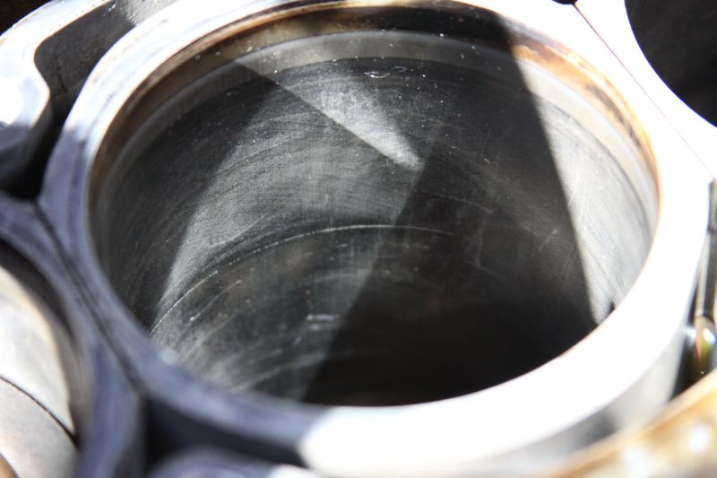

Stai putin da' cu blocul ce-ai de vrei sa-l alezezi? Si blocul nu se alezeaza, se reface doar honuirea. Da tot n-am inteles din postul tau ce-ai cu blocul? Se vad urme pe el? Te-ai uitat atent pe camasi, se mai vede honuirea?
Uite!.Ce am cu blocul? De ce sunt segmentii aliniati?
post-48099-0-08860600-1307382707_thumb.j
post-48099-0-23410200-1307383301_thumb.j
post-48099-0-69218100-1307383326_thumb.j
Modificat de divinewind
nu prea arata bine blocul... fa rost de un micrometru de interior si un comparator si vezi ovalitate si cotele.....
Segmentii sunt aliniati pentru ca in general asa au tendinta, sa se alinieze. Dar lucrul asta se intampla dupa sute de mii de km. Ori al tau e ceva mai batraior.
Si da, exact cum banuiam, urma de uzura este exact in zona de basculare a pistonului.

Si parerea mea e ca blocul ala nu arata bine deloc.
Daca era dupa mine, alegerea era simpla deja: alt motor. Sau cel putin alt bloc echipat cu pistoane, biele si arbore.
La varsta asta multe motoare inca au urme de honuiri in camasi (bloc).
O sa constati ca dupa ce ai bagat o groaza de bani in el, tot obosit o sa fie.

Dar parerea vis-a-vis de bloc mi-o mentin: mai merge. Conditia esentiala insa este segmenti noi. Segmentii sunt uzati cu siguranta. Imi pare nespus de rau ca nu ai luat motorului o compresie sa vezi unde stai exact. Dar repet, daca nu pui segmenti noi poti sa pui ca l-ai desfacut degeaba, sincer. Trebuia sa fi luat segmenti in loc de cuzineti.

Trage un ochi la poza postata de mine cu o camasa de set motor.Dupa cum vezi tu la tine in bloc inca se mai vad urmele de slefuire facute de fabricant.Sunt de parere ca blocul nu are mai nimic(totusi dupa o masuratoare concludenta iti poti da seama).Ce e cu petele maro de pe cuzinetii de biela?De la ce provin?
