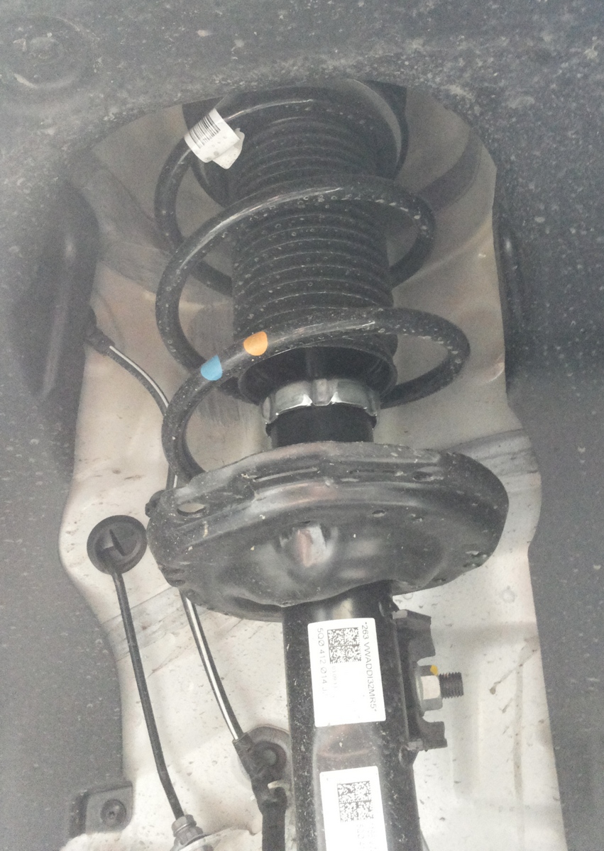

Daca tot nu am unde incadra umratoarea mea postare, o voi face aici: la echiparea cu rotile de iarna, cand a fost ridicata pe elevator masina, la amortizoarele fata au scapat protectiile de amortizoare pe fata in partea de jos. Se vede in poza. La Polo, cand o lasam jos puteam sa trec partea de jos a burdufului peste o buza si asa ramanea pana o ridicam iar.
 Cum dusmanul binelui e mai binele, azi in parcare am incercat si la Octavia sa dau partea de jos a burdufului peste o buza, ca sa stea fix si jos. Nu am reusit, ba mai mult s-a auzit cum s-a desprins de sus. Nu se lasa in jos, nu a scapat de la locul lui, dar acum se invarte in jurul amortizorului, pe cand inainte sa pun eu mana statea fix si nu se invartea. Oare mai asigura etanseitatea? La Polo stiam cum vine prins sus buruduful si stiam daca e sau nu expus la riscul de a patrunde praf /sare/apa. La Octavia nu stiu cum vine sus, cum se prinde si daca ar trebui sa iau vreo masura acum ca sa nu periclitez viata amortizorului.

nu trebuia sa umbli acolo. Burduful ala se aseaza pe buza de jos, dar nu se fixeaza in ea.
ai miscat de sus, unde burdful are pe interior un tampon de spuma, care la randul lui se prinde pe interiorul flansei de amortizor

Pai a ramas etans in continuare...O sa mai bag mainile pe acolo sa vad daca pot sa il intepenesc la loc. Daca nu...dau o fuga pana la reprezentanta.

Am verificat si la reprezentanta. Ridicat pe elevator, observat ca protectiile amortizor pe fata sunt sus la locul lor si nu se vedea nici tija nici altceva in partea de sus. Intra-adevar se rotesc in jurul tijei. Asta au zis ca nu e o problema si asa ma gandeam si eu. Explicatia, de ce era blocat si nu se invartea pana sa rotesc eu si sa isi dea drumul: se intepenise cand am coborat-o de pe elevator la schimbul de roti, sau poate ca noi fiind toate au venit putin mai presate. Ele oricum ar trebui sa se roteasca si sa permita rotiri. Nu stiu daca si de sus sau doar de jos dar...
Concluzia pentru mine: nu sunt convins 100% dar nici nu mi s-a parut nici mie vreun alt risc. Pentru viitor: cand ceva e bine, nu trebuie sa incerci sa il faci mai bine  :)

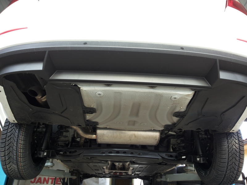

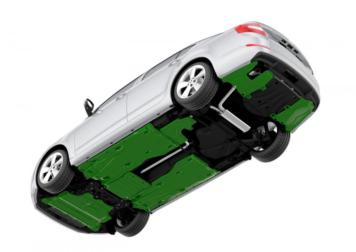

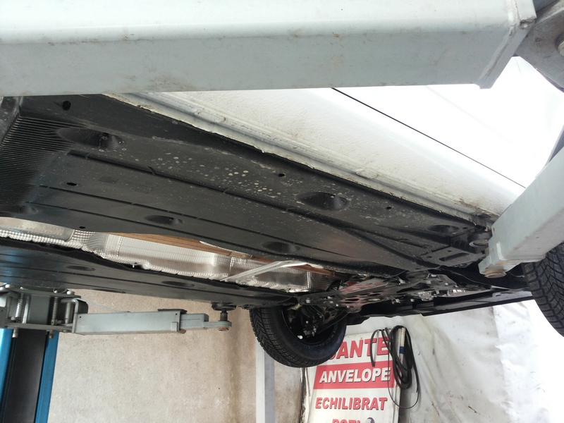

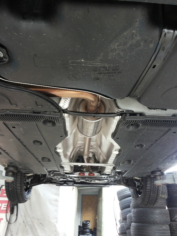

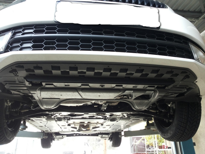

Eu mi-am comandat protectiile suplimentare pentru O3, insa sincer mie mi s-a parut ca totate au acelasi protectii. Si atunci, care sunt de fapt acele protectii suplimentare? Cele cu verde le am si eu, doar ca cel de sub motor si cel din mijloc sunt mai mici.O fi in functie de motorizare.

Astea nu sunt protectii cat pentru a reduce consumul de combustibil.
Cu cat este mai plat dedesubtul masinii cu atat curgerea aerului este mai laminara.

Corect...de acord; aveam si la Polo. Si nici nu mi-as fi dorit altfel, insa e bun si rolul de protectii. Cum eu am ales ca optional ceva suplimentar, nu imi e prea clar care sunt acele protectii.
La vitezele cu care circulam noi in oras si pe sosele rolul protectiilor in aerodinamica este nesimnificativ. Rolul lor predominant este pur de protejare a radiatorului, a conductelor si a tablei pe dedesubt.
