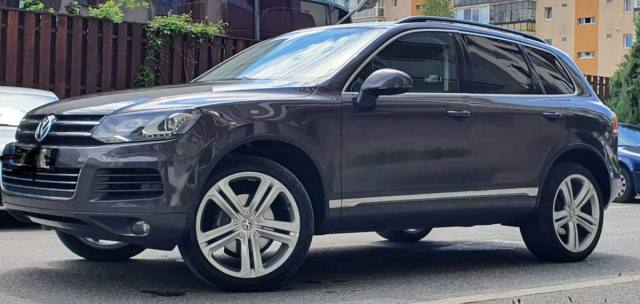

Hmm... Ca e confortabila, da. Ca arata bine, ma îndoiesc. Eu pe a mea nu o suportam iarna, când am 17... Cu Michelin.
Confort, etc... Da. Estetic vb, janta de 20 transformă Touareg ul.
sunt convins ca daca faci un sondaj , 90% voteaza roti cat mai mari
eu fac parte din ceilalti 10%
si sunt foarte multumit ca sunt asa
Posibil. Aceleași jante le aveam și eu pt iarna - zic le aveam, doarece mașina am vandut-o. Dar, estetic nu e ce trebuie. De practic, etc... Posibil, la cei fără suspensie pneumatica. Tot asa, mereu recomand achiziționarea unu Touareg cu suspensie pneumatica. E cu totul altă mașină față de cea fără.
Eu cu suspensia pe confort, jante 20 și e precum cu cele de 17...Dar estetic este ceea ce trebuie. Și nu vb de comportamentul mașini la viteza, pe autostrada, se coboară și jantele o ajuta mult, pentru a scăpa de ruliul imens
Oricum, fiecare după cum îi place. De aceea se fac și cu suspensie pneumatica... Și fără... Și cu jante mări...si mici... Și cu piele... Și fără... Ca fiecare să ne cumpărăm ce ne dorim

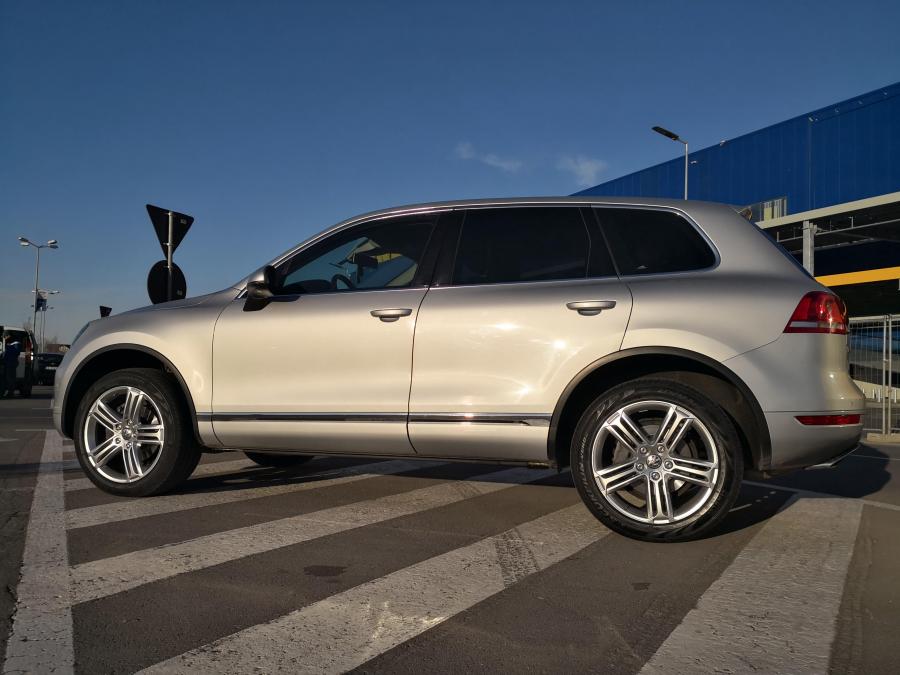

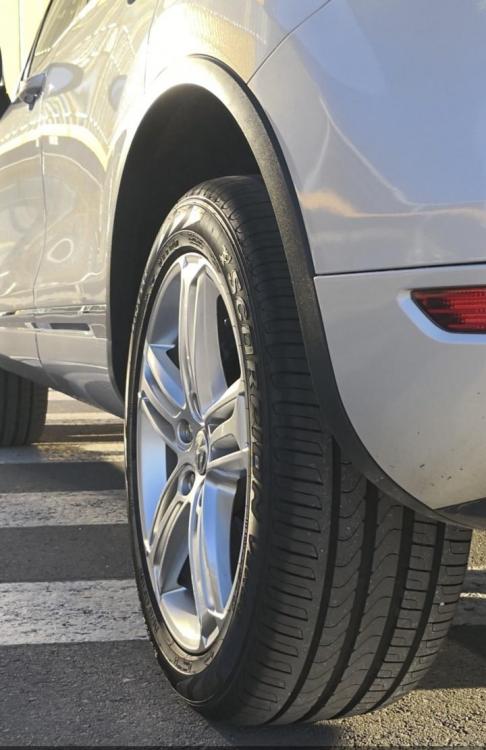

Va salut domnilor,
Dupa lungi cautari si putina asteptare am incaltat masina cu un set de jante noi Alutec de 18" cu anvelope Michelin Pilot Sport 4 SUV. Multumesc pt recomandare!
Dupa ce mecanicii au terminat de facut geometria, am vazut ca toate valorile erau pe verde, insa nu erau pe 0 si nici nu erau simetrice, erau diferente micute intre stanga si dreapta, atat pe fata cat si pe spate. Cand i-am intrebat daca e normal, au zis ca da, si ca nu trebuie sa fie totul pe 0. Dupa ce am plecat cu masina de la ei m-a lovit putin dezamagirea, ma asteptam ca masina sa fie echilibrata, insa am vazut ca inca trage putin dreapta, nu la fel cum era inainte insa tot trage putin. Nici drumurile de la noi nu sunt perfect plate insa se simte putin. De aici si intrebarea mea, daca ma puteti ajuta va rog :)
Este normal ca toate valorile sa fie pe verde si sa fie mici diferente, sau totul trebuie sa fie pe 0?
@stefan8871 da este normal si se numeste toleranta. Intr-un scenariu ideal valorile ar trebuie sa fie 0 dar asta se intampal rareori din cauza diferitilor factori, precum uzura, pentru asta producatorul a stabilit niste limite de toleranta.
Faptul ca trage dreapta e din cauza curbarii soselei (pentru evacuarea apei). Incearca si alte strazi si ai sa vezi ca merge drept :)
Faine cauciucuri!

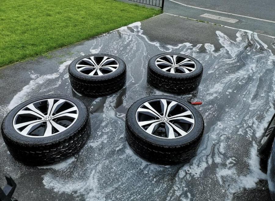

Salut! Mi-am luat un set de jante si surpriza 2 cauciucuri (Michelin Latitude Sport 3) erau aproape noi, Dot 2018 si cam 7mm. Am gasit alte doua cauciucuri nou noute, aceiasi marca si tip doar ca desenul e putin altfel (N0, sunt pentru Porsche Cayenne), as putea avea probleme la diferentiale si cutia de transfer din cauza circumferintei diferite intre cele doua axe? Din ce am citit, cam un 5% diferenta ar fi ok, dar nu gasesc exact in manual unde scrie.
Edit: Adancimea gumelor noi e de 7 mm, conform michelin.com, deci sunt ok cu diametrul exterior. Mai ramane designul putin diferit al santurilor si diferenta de greutate a unei cauciucuri, ~2,5 Kg intre ele (alea de Porsche sunt mai usoare).
Modificat de adidas00
Personal, nu as risca asa ceva, mai ales la diferențial Torsen. Regula de baza e sa mergi pe set de 4 identice. De ce ai risca chiar și cat de putin, sa ajungi la reparații foarte costisitoare? Mai bine iei un set complet și pe alea 2 le vinzi ca sa recuperezi ceva. Ai fi surprins cat de ușor și repede se dau, presupunând ca nu ai pretenții nerealiste la preț.
