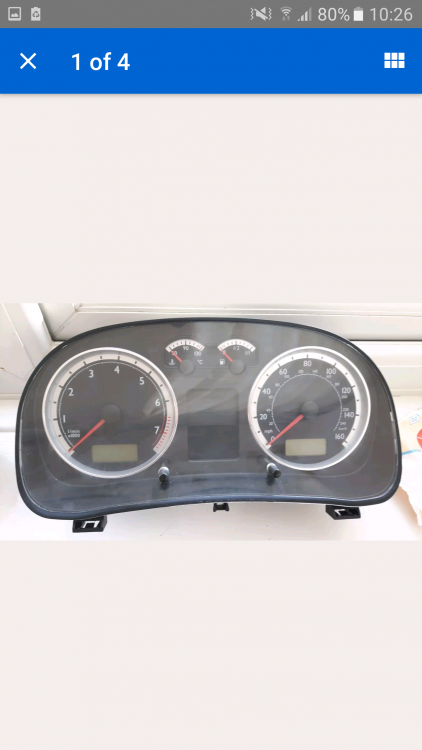

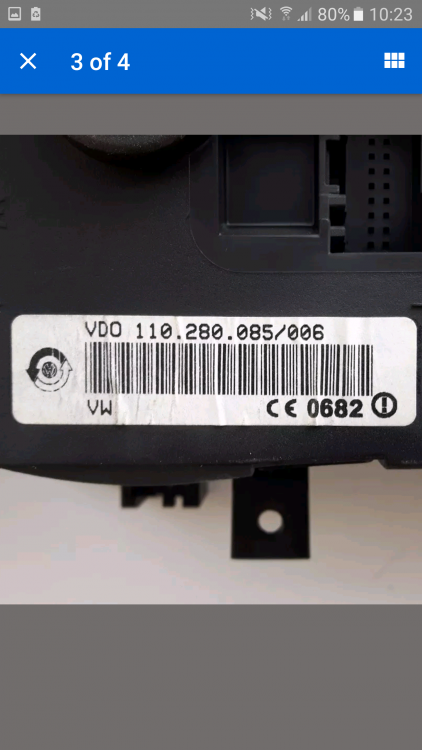

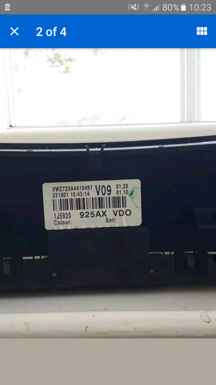

Salutare am si eu o nelamurire in privinta ceasurilor de bord,de exemplu am un golf din 01.2002 cu computer de bord, 1J0920 826 RB8  Made in Hungary,eu am gasit un minidot de Anglia care este atasat in pozele de la jos,insa mai e o poza dar depaseste 2mb si nu o pot atasa din pacate.Este compatibil cu masina mea?Merci.
Nu sunt compatibile cu modelul tau, trebuie sa cauti ci ultima cifra 6 adica 1j5920926 sau 826 daca sunt de europa.

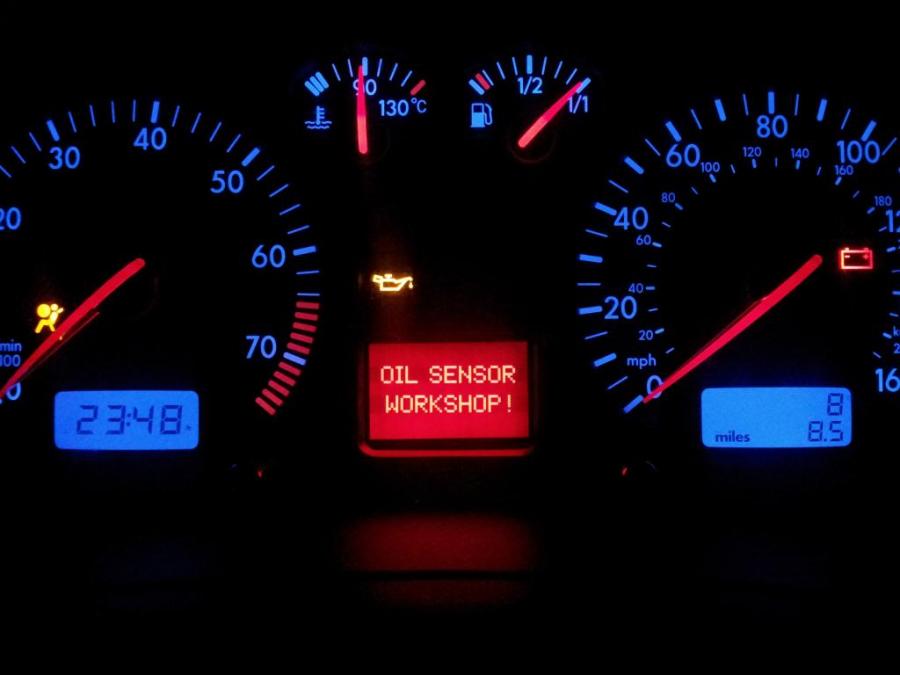

am un golf 4 diesel din 1999,am avut un ceas de bord immo 2 si am pus ceas de bord de passat b5.5 vdo immo 3 . am reusit adaptarea lor,sa arate temperatura exterioara,am activat cruise control ,audi style ,range . bun. problema fiind urmatoarea ,noul ceas de bord la fiecare pornire a motorului sau cu contactul pus,tot imi arata sensor oil worskhop . ce adresa trebuie modificata din vag commander !!!?? pentru a dezactiva acest senzor deoarece baia mea de ulei nu are senzor din fabrica si doresc sa dispara acest lucru . devine enervant sa tot bipuie si sa arate de senzor la fiecare pornire ! Am vcds 12.12 si vag commander 3.6 full . cine e in masura sa ma ajute va rog tare mult ca nu stiu ce adresa sa modific din eeprom . va multumesc ! poza e informativa , nu a mea , dar asa imi apare de fiecare data la pornirea motorului ! multumesc !
Modificat de kalin1205
intra la codari, cu VCDS-ul sau ce interfata ai tu si codeaza fara interval de service si senzor calitate ulei. Parca 1 este valoarea fara acestea.
Si mie imi arata la fel oil workshop si nu mergea turometrul vezi daca ai firele de can pe mufa verde pinii 19 si 20 la mine asa s-a rezolvat firele orange black si orange brown le gasesti in plenuum chamber in mufa verde vin de la abs spre ecu
sunt instalatii diferite - a ta nu are firele de can, a lui are. El nu are senzorul de calitate/nivel ulei, de pe baie.
Ok asa e eu nu aveam can

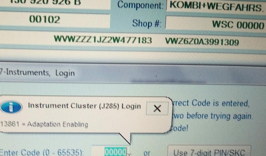

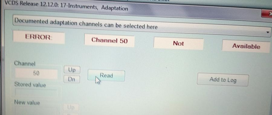

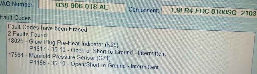

Eu am alte probleme cu ceasurile ele merg ok fara eroare pe bord dar in engine am eroare de spirala bujii incandescente de martor din bord mai exact , ceasurile nu se imperecheaza cu ecu adica nu ia vinul meu in extra field , si daca bag codul de loghin pt adaptare se blocheaza si ma scoate de pe controler si nu merge sa modific km
Da eroare pe canalul 50 si cu pinul de la ceasurile vechi si cu cel de la ceasurile actuale. Cipurile le-am scris masina porneste si nu are erori pe bord
Este afisat pinul masinii donatoare si daca bag codul de loghin pt adaptare se blocheaza si iese de pe controler
pai nu acesta este pin-ul masinii... pentru adaptare cu ECU si scriere cipuri chei
