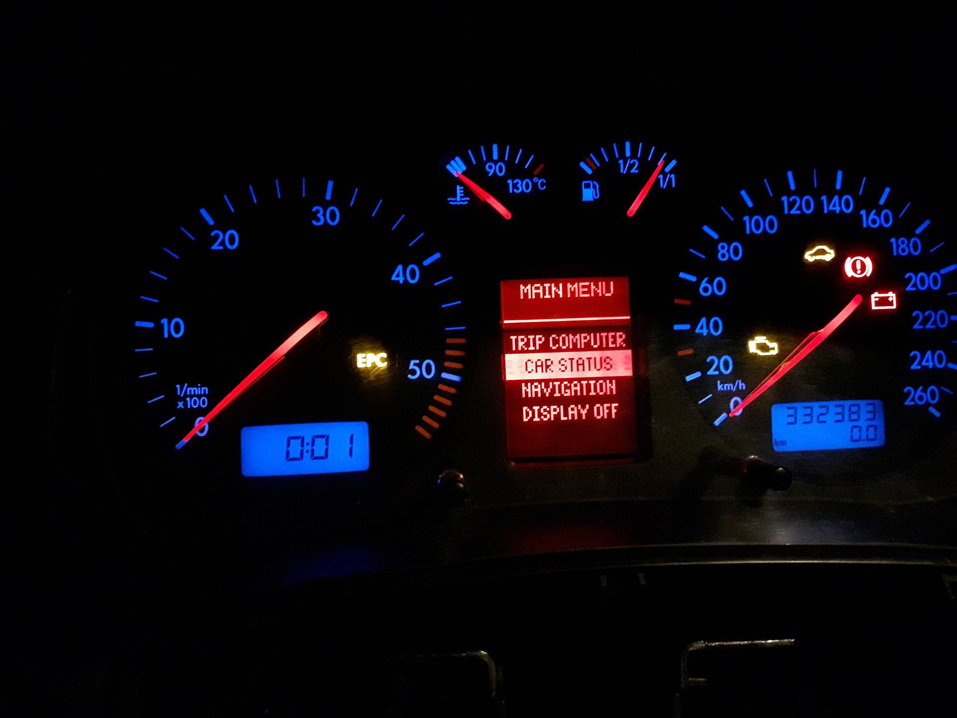

Laurentiu_LWR
Salutare...cum afiseaza ceasurile acestea meniul acesta?
La ce modele afiseaza informatia asta..sau in functie de ce afiseaza?masina..an ...model...etc
