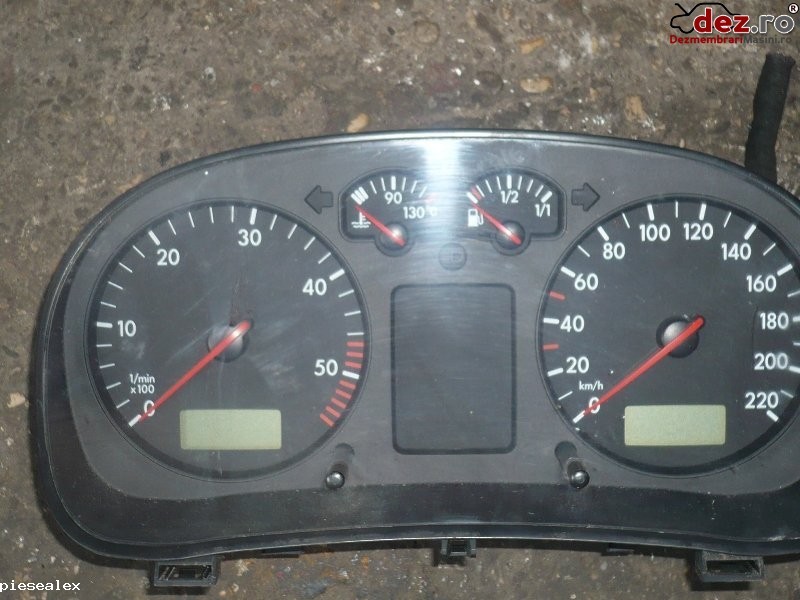

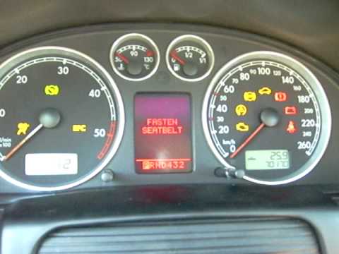

pot monta ceasuri de passat b5.5 in locul ceasurilor tip golf 4 de pe t4-l meu ?
pun si ceva poze cu ceasurile .Multumesc !

@mary.bia66: Poti pune ceasurile de Passat, dar trebuie sa pasrtezi carcasa de Golf4. Placile au aceeasi forma. De ce vrei sa schimbi ceasurile? Pentru inele?

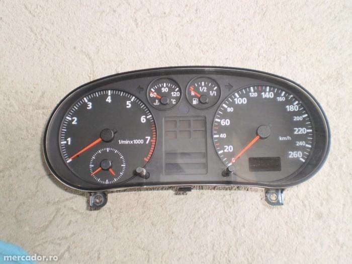

Am reusit .
Am vrut sa schimb doar serigrafia , mi se pare mult mai faina asta cu 260 . Acum parca acele de la km si turometru parca agata .
Pot remedia cu o calibrare a acelor cu vag.com ???
Am reusit .
Schimband doar serigrafia, fara soft, o sa ai decalaj la kilometraj.
Probabil acele ating folia din cauza ca le-ai apasat prea tare. Trage-le un pic in exterior, cam 1 mm.
