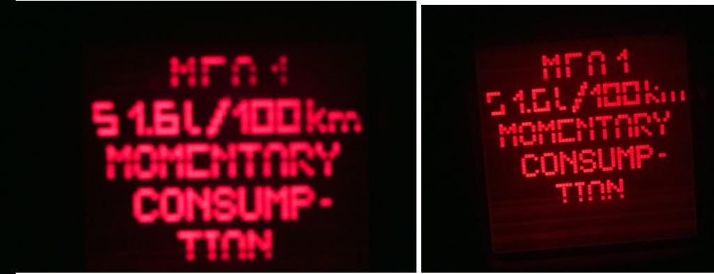

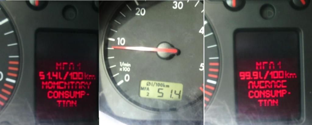

Salutare baieti ,
Mi-am schimbat ceasurile de bord la Golf 4 ALH 1999 si am pus cu maxidot 1J0 919 991 B , tot de pe un Golf 4 ALH din acelasi an.
Inca nu am apucat sa montez maneta,  dar consumul arata valori de 51,6 L/100 km dupa cum se vede si in poze.
Stiti cumva din ce cauza arata asa de mult si ce ar trebui facut sa afiseze corect?
De cand le-am montat am facut cam 25-30 km si nu s-a schimbat prea mult, fluctueaza doar cifra de dupa virgula.
La display dispar si apar linii, deci cam trebuie schimbat.
Ceasurile vechi aveau codul 1J0 919 861 B.
Pe loc e normal sa iti apara consumul ala, dar in mers nu. Posibil sa fie ceva probleme de compatibilitate.
Viteza si km parcursi ti-o arata correct? Ca daca nu, atunci nu are cum sa scada daca nu ii vine semnal de viteza correct.
Viteza corespunde ce arata in VCDS arata si in bord (mai putin cu cca 3 km dar cred ca e normal), km cred ca la fel pentru ca am facut deja cam 75 km si i-a inregistrat si in bord. Ce/cum sa verific altcumva daca afiseaza corect?

Am verificat viteza si corespunde cu ce apare pe ECU.
Am incercat si cu alte ceasuri cu MFA, acelasi rezultat pe ambele.  Am montat si maneta intre timp.
Chiar nu am nicio idee, orice sfat este bine primit. Multumesc anticipat!
trebuie tras firul de consum, de la ECU.
