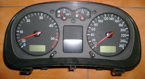

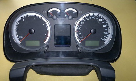

am un golf 4 diesel cu ceasuri normale si am cumparat foli de pacific , la folia mea unde am 130 km/h la cele noi am 100km/h cum as putea sa fac calibrarea sa imi indice corect viteza
am gasit pe Ross-Tech o lista de coduri cu care sa modifici numarul de inpulsuri . ce metode sunt in afara modificari epromului  de a calibra vitezometru as putea sa fac asta cu vag-com ?

Poti incerca.
Niciuna. Pierzi timpul degeaba incercand sa modifici valoarea constantei k cu vag-com-ul.
Nu o sa-i numere bine km si daca ii va indica bine pe ceas pana la 100, peste 100 va merge aiurea. El are ceasuri Bosch si a cumparat folii de VDO cele cu 100 km la ora 12. La Bosch panta este liniara, iar la folia lui nu este(pana la 100 parca este din 10 in 10, iar apoi din 20 in 20 daca nu ma insel). Daca gaseste soft de Bosch cu 100km la ora 12 sa puna pe ele poate merge, dar eu nu am vazut ceasuri Bosch cu 100 sus.
LE:Parerea mea este sa cumpere ceasuri VDO immo3, indiferent de ce valoare are la ora 12, si sa puna foliile astea, iar apoi softul necesar.
