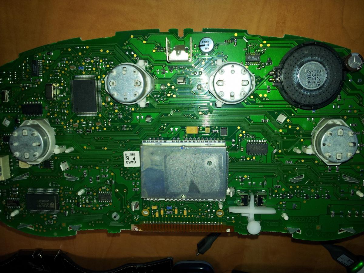

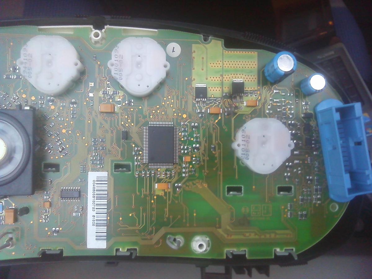

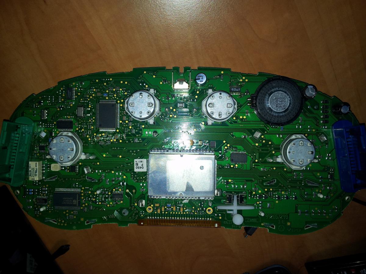

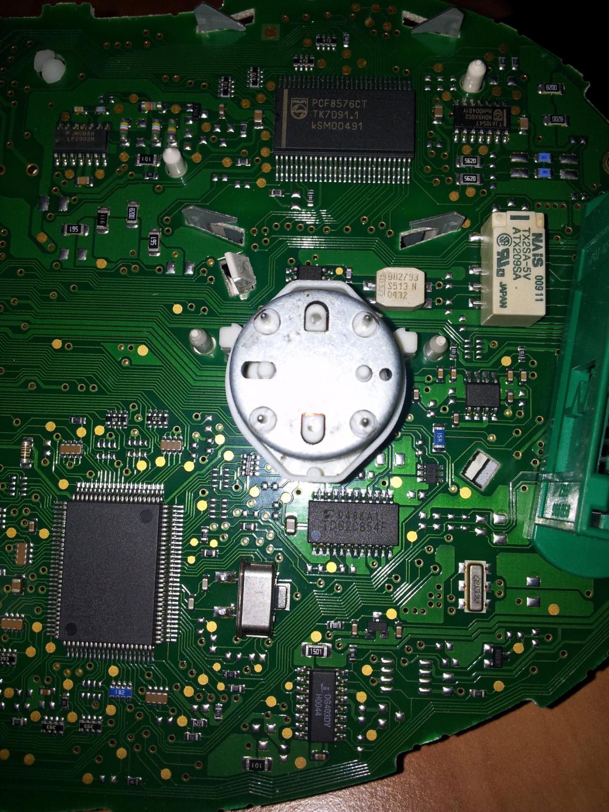

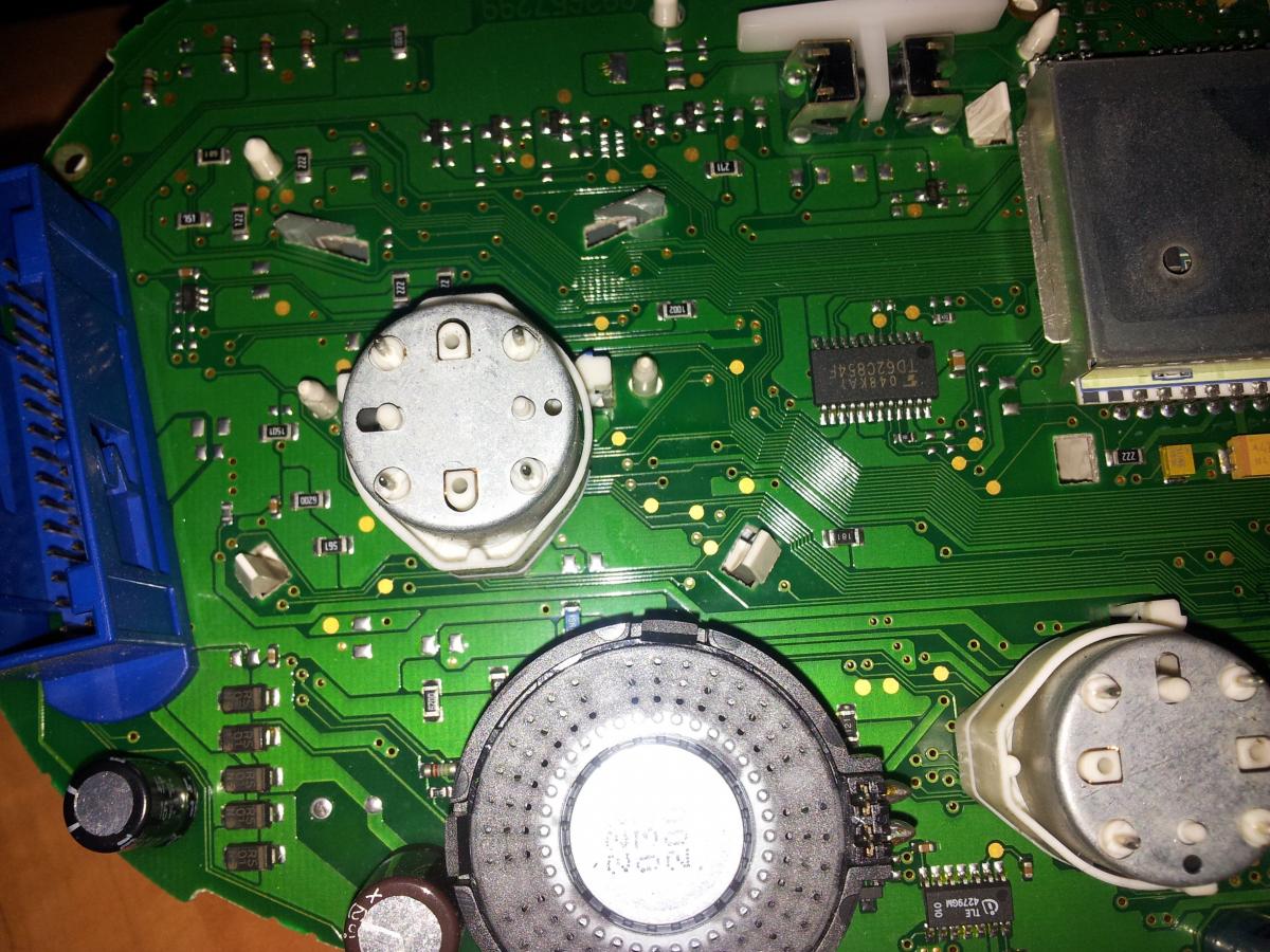

am ajuns acum acasa si merg sa demontez ceasurile si sa le fac poze sa imi spuneti unde trebuie adaugate rezistenta si dioda apoi sa le pun pe cele de seat si sa merg sa cumpar ce trebuie, rezistenta si dioda de cat trebuie sa fie? poate le rezolv astazi.
revin cu ceva pozeam, am facut si pe bucati ca sa se vada mai de aproape.post-70492-0-45157300-1394457064_thumb.jpost-70492-0-26281600-1394457226_thumb.jpost-70492-0-55158400-1394457246_thumb.jpost-70492-0-82762900-1394457439_thumb.jpost-70492-0-68793800-1394457685_thumb.j
Modificat de Maryan_MRN
am cumparat astazi dioda si rezistenta mai ramane sa imi spuna cineva care a facut sau care stie unde anume pe placa trebuie lipite ca sa intru si eu in rand cu lumea :D

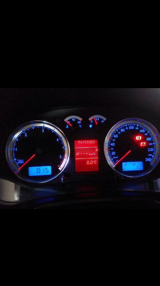

Gata am montat si mfd1 si imi arat pe FIS postu de radio sau tv/video in functie de ce ascult.Atasez codul de pe navigatie care are sigur tmc incorporat.
ai fost norocos, ca are TMC incorporat.. acum si cu adaptarea facuta, alta treaba.... :soothe[1]:
