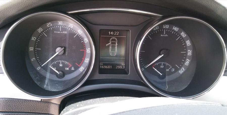

Dragi colegi,
Stie cineva cum as putea sa curat mizeria din interiorul ceasurilor de bord, sau la cine as putea sa apelez?
@andrei141592: din pacate nu ai cum - am studiat si eu. Plasticul clusterului nu este etans pe rama de plastic mat si intra praf, in special in partea inferioara a lor.
Ar trebui dat jos tot bordul si eventual desfacute ramele de plastic negru de pe plexic si apoi vazut mai departe, dar nu stiu daca merita. E de munca si chin acolo.
Am facut eu operatiunea de curatare a ceasurilor pe interior.
Ai nevoie de Magic Cleaning soft Gum (vezi pe aliexpress sau pe site-uri din tara), spatule de plastic pentru a scoate ornamentele ce acopera suruburile ceasurilor, un strop de pricepere si rabdare.
Operatiunea in sine nu este foarte grea insa necesita atentie sporita pentru a nu rupe sau sparge geamurile de pe ceasuri. Acestea sunt prinse in trei cleme dintre care una este mai buclucasa...
Spor la treaba!
@ovizel: Te incurajez sa pui un tutorial DYI despre operatiunea de mai sus, ai face multa lume fericita pe aici :)
  On 10.06.2017 at 20:49, ovizel a scris:
Spor la treaba!
Expand
Ma poti indruma te rog cum pot da ceasurile jos de la o skoda superb 2 si cam ce ar trebui sa demontez.
multumesc frumos
