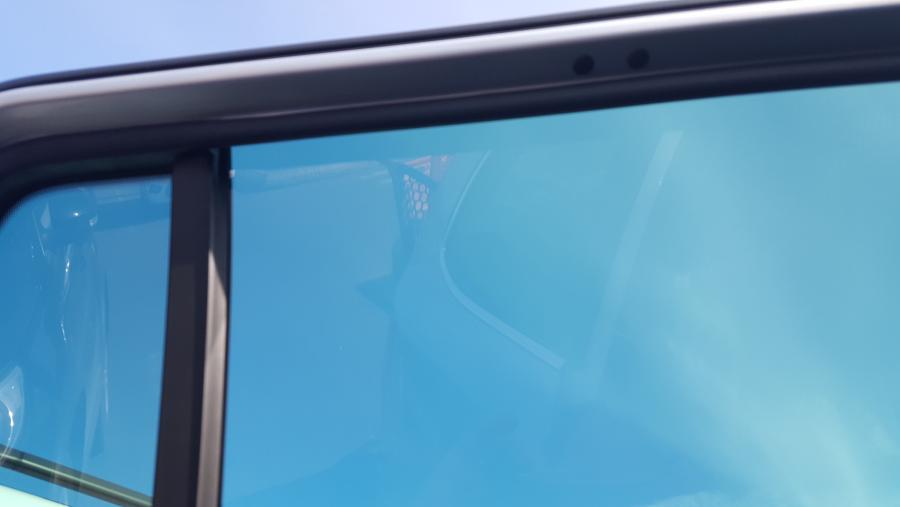

Astăzi în timp ce ștergeam geamul spate pe interior am văzut pe chederul de sus doi "bumbici" de cauciuc! Știe careva care ii rostul lor?
Modificat de sebip
Probabil ca acolo se monteaza cirligul de parasolar rulant.
