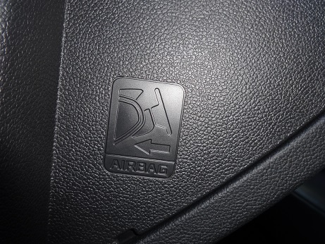

9? Adica are si airbag-uri laterale spate standard?
Da, scrie Airbag pe bucata asta:
Airbag-uri spate sunt optionale.
Atunci inseamna ca are 7 standard, la fel ca toate. Frontale sofer si pasager, laterale sofer si pasager, genunchi sofer si cortina. Ma si miram sa vina cu 9 standard...
da 7, my bad, eu consideram cortina ca fiind 2 bucati, adica pentru fata si spate.
totusi, a vazut cineva sa scrie "airbag" sub bord ?
Cehii sunt baieti destepti, nu te chinuiesc... Au scris pe capacul lateral.
post-117093-0-79998900-1395935675_thumb.
Modificat de crisss7
Ha, m-am uitat si eu acum, acolo e :)
Nu mi-a trecut prin cap sa studiez zona aia, m-am tot benoclat pe sub volan. Se vede sub plastice zona care incorporeaza airbagul....
