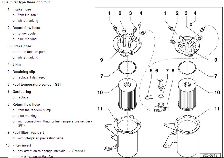

Aveti idee cum as potea scoate motorina din rezervor? Din cele citite si incercate inteleg ca  pe la buson nu se poate. O alternativa ar fi pe la filtrul de motorina. Imi puteti spune ce face fiecare conducta (1-4) si la care ar trebui sa umblu folosindu-ma depompa de motorina activata din VCDS ?

Cred ca trebuie sa scoti furtunul de retur si sa il directionezi intr-o canistra si sa lasi masina la relanti pana se goleste rezervorul.

Singurele variante:  dat jos rezervorul, sau scoti bancheta si scoti capacul superior al rezervorului - unde e si pompa si tragi pe acolo motorina.
Oricum sorbule pe fundul rezervorului, deci de acolo trage si cand e rezervorul plin.
exact, si pompa chiar scoate tot ce e in rezervor, il lasa uscat aproape.
Se poate scoate usor toata motorina, pe la furtunul cu numarul 2. Trebuie alimentata pompa pe direct sau cuplat manual releul pompei.

Inteleg ca returul ar fi furtunul nr 1?
nu, este turul. Tie asta iti trebuie, furtunul care aduce motorina din rezervor si o duce catre... galeata. Returul este furtunul 1 din poza ta, care duce inapoi in rezervor surplusul de motorina neutilizat de motor.

am corectat ca gresisem cu numerotarea.

Cred ca ar fi mai simplu sa scot al doilea furtun dat fiind faptul ca ma pot infinge cu un alt futun in capatul metalic ramas...
Modificat de Twinsen
daca faci asa, treci toata motorina prin filtru....
