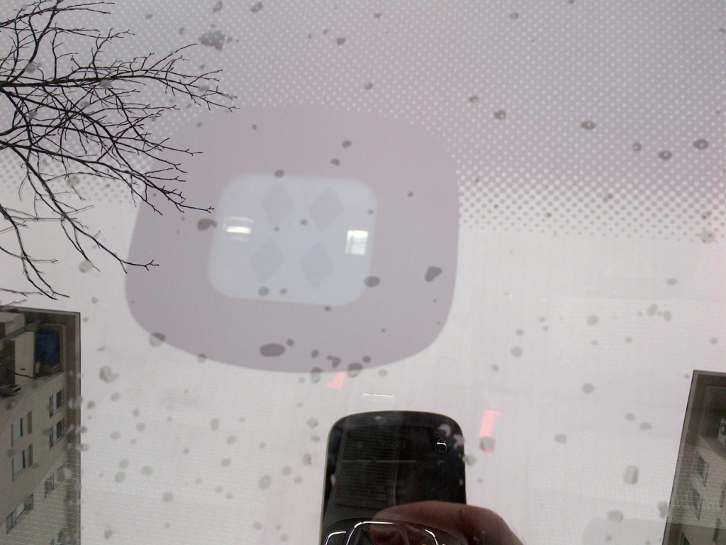

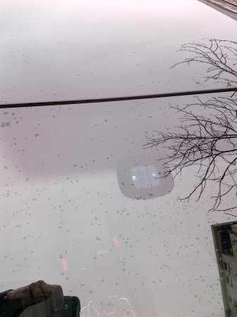

Am fost nevoit sa schimb parbrizul ; cel vechi avea senzor de ploaie . Cum as putea sa-mi dau seama ca si cel nou are senzor de ploaie ? Am mers cateva minute bune , cu picaturi de ploaie pe parbriz dar stergtoarele nu au pornit ( singure ) . A trebuit sa actionez eu maneta stergator .
Si la mine, cand ploua, pornesc sau nu, depind de marimea picaturii de apa, senzorul nu comanda corect la ploi cu picaturi mici.
Si evident, trebuie sa fi in pozitia Auto cu butonul de comanda lumini.
Modificat de crisss7
Am mai facut o tura cu masina , pret de cateva minute . Senzorul tot nu si-a facut treaba . Ori au facut o tampenie cei care au schimbat parbrizul ori fac eu ceva gresit .
Modificat de sarbul
Verifica inca odata indicatiile manualului.
Pai daca respecti indicatiile de la pag. 66-67, + pag. 56, ai cel putin confirmarea ca nu gresesti nimic.
Si anume maneta in poz. 1 , comutatorul de intensitate A intr-o poz. suficient de sensibila si nu in ultimul rand comutatorul de lumini pe Auto ( nu stiu sigur daca stergerea automata functioneaza si in pozitia de aprindere a luminii de intalnire)
da , m-am tot uitat ; eu zic ca e bine montat
Pai daca e ok montat (nu sunt bule de aer intre suprafata parbizului si perna de gel), e posibil sa nu fie conectat cand au schimbat parbrizul (am mai intalnit situatia asta - in urma montajului parbrizului, cei de la service au uitat sa introduca mufa in senzor, desi senzorul era fixat corect pe parbriz).
Te-ar ajuta mult o diagnoza, vei putea identifica problema exacta.
E posibil ca meseriasul care a pus parbrizul sa fii pus prea mult mastic si a acoperit senzorul. Tot acolo ai si senzorul de lumina. Vezi daca aprinde luminile pe auto chiar daca e lumina afara. Eu am patit-o odata...Conform senzorului nu mai ploua niciodata si era bezna :) Ca sa vezi dc merge - arunca o cana de apa pe parbriz in dreptul lui
Modificat de saibot
da-l naiba de adeziv, ca doar nu l-a dat cu bidineaua.
Fotocelula reactioneaza si daca nu e bine lipit senzorul de parbriz, nu are treaba cu bulele de aer.
Un tester e cel mai util. Poti verifica functionarea senzorul RLS. Se intra pe 09 central electronics si se verifica blocurile de valori.
poate sa fie pur si simplu mufa neconectata in  piciorul oglinzii.
Stergatorul trebuie sa porneasca si daca bati usor cu degetele in parbriz, in dreptul senzorului.
Modificat de andrei_221
asa arata senzorul , montat dupa schimbare parbriz :
