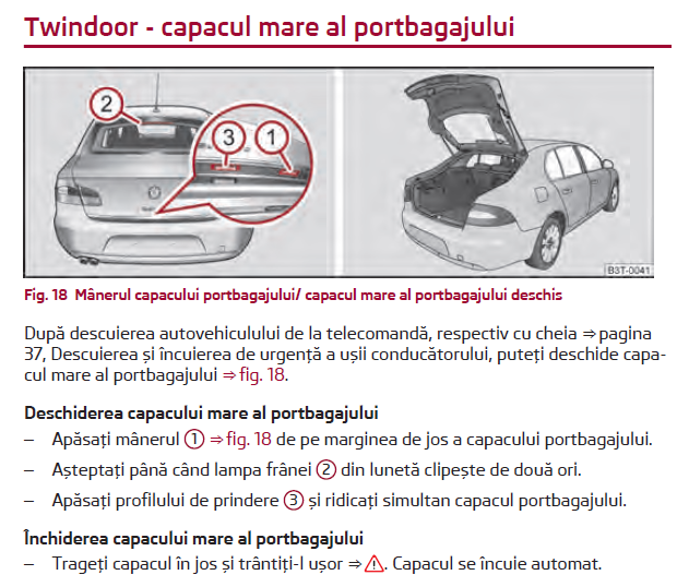

Aveti idee cum se poate coda cu VCDS a.i. portbagajul sa se deschida din start la mxim fara a fi nevoie sa mai apas pe clapeta aditionala ?
post-4041-0-98678500-1392639813_thumb.pn
Adica tu vrei ca la fiecare deschidere de portbagaj sa se deschida "cu tot cu sticla" - ca la Octavia de exemplu ?
Incarci bagaje multe de fiecare data ? Intreb si eu ?
In principiu folosesc destul de mult functia in cauza. Si atata timp cat se poate coda, daca constat ca ma "incurca" revin la setarea initiala.
Are cineva idee cum se poate face cu VCDS ?
nu se poate.
asa e facut sistemul, implementarea este hardware pentru deschiderea separata. Ar trebui ca articulariile de la jumatea hayonului sa ramana permanent cuplate.
