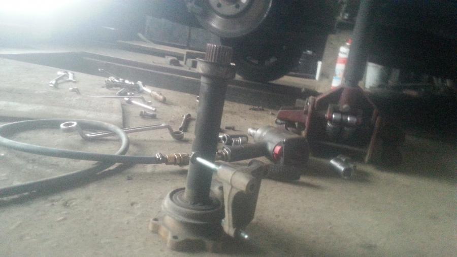

Azi am fost din nou la service sa pun vaselina ,dar cand a dat jos planetara am constatat ca e buna dar aveam un joc in tija aia care intra in cutie
Am dat-o jos si era si avea dintii aia foarte uzati
Beleaua e ca tija aia cu un rulment pe ea , se gaseste numai pe original si e mai scumpa decat o planetara
Am facut si o poza dar nu a focalizat bine telefonul
post-42937-0-78212300-1308410414_thumb.j
mda,parerea mea e ca dintii aia tociti nu pot sa dea decat suturi la plecare si la schimbarea vitezelor,lucru de care tu nu ai pomenit numic, nu si trepidatii
nu am suturi la schimbarea vitezelor , de fapt nu mai am nici trepidatii, iar cand trepida o facea numai cand acceleram
Nu stiu ce sa zic , deocamdata am pus-o la loc, am cautat si pe la dezmembrari dar unde am gasit nu voiau sa o vanda separat, decat cu tot cu planetara
