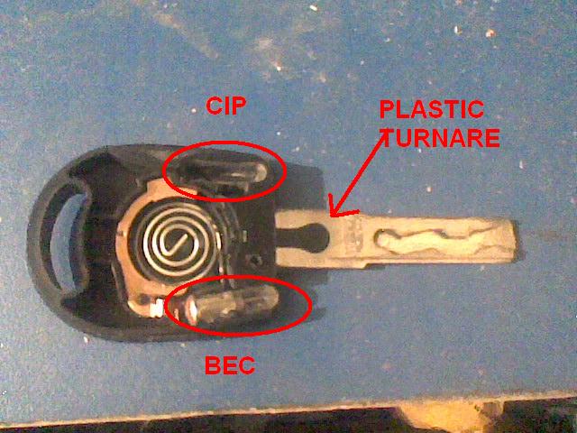

Salut! Am un VW Polo 6n 1.000 cmc, fab. 1997. Avand o singura cheie de contact, am fost la un centru de copieri chei. Tipu' de acolo mi-a spus ca cheia este cu cip si ma costa... atentie... 250 RON! Incredibil... 250 RON am dat pe toata inchiderea centralizata, cu tot cu manopera. Mi s-a parut mult si am dat sa plec. La care tipu' imi zice ca poate sa-mi faca si o cheie simpla, la 40 ron, fara cip, pe care o pot folosi doar la usi. Cica merge si la pornire, dar, neavand cip, se opreste motorul dupa cateva secunde. Acum nu stiu ce sa cred... oare a incercat sa ma jecmaneasca? Chiar au cip cheile de Polo din '97? Voi v-ati copiat cheile? Tot atat v-a costat? Multumesc frumos.

Toate cheile masinilor mai noi (incepand chiar de acum 20 ani :) ), au un cip fara de care nu poti porni masina, asa ca mesteru avea oarecare dreptate. Sincer nu stiu cat costa un astfel de cip(si daca exista universal si unde trebuie programat sa-l recunoasca masina), insa eu la Polo am doua chei, una asa cum e in poza, turnata, care e nefolosita + una care se desface si poti vedea o baterie, un bec si cipul, poate am s-o desfac sa va arat si voua daca sunteti interesati. :)

Problema la copierea unei astfel de chei este ca trebuie copiat si cipul. Asta se poate face doar cu un sistem special din motive de securitate asa ca nu oricine poate face o copie la cheie.
Punctul acela negru de pe cheie este parte a sistemului cu cip :D
Apropo, ca tot veni vorba, ai mare MARE MARE MARE grija de cheie ca daca ai pierdut-o iti vei plange de mila. :D
Punctul negru nu are legatura cu cipul cheii, e din turnare.
Cipul se scrie cu ajutorul VagCom-ului, daca ai PIN-ul masinii. Pin-ul se poate afla cu ajutorul altor interfete - VagCommander, VagTacho, etc.
post-30007-0-84268500-1303508019_thumb.j
Ahhhhhhaaaaaaaaaaaa!!!!!!!!!!!!!!!!
Intebare, cheia cu cip trebuie obligatoriu sa integreze si un bec?
Nope, becu' e un accesoriu destul de idiot, pus acolo sa vezi, chipurile, unde bagi cheia ;)!

Multumim frumos pentru poza :D.
