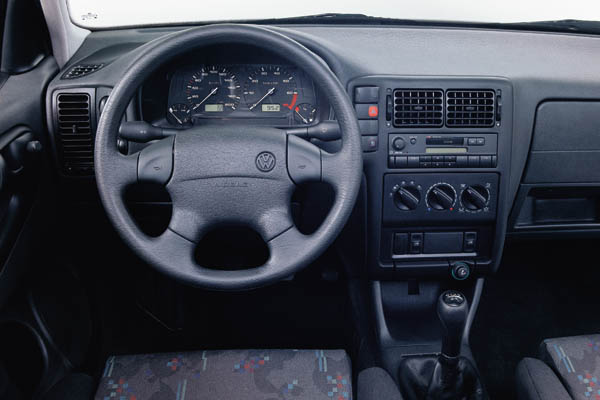

La Seat chiar nu stiu, dar la 6N2 este doar un bec. Tragi tare de butonul din mijloc, ala cu treptele de la ventilator, dupa scoti un bec mic cu penseta, il inlocuiesti si ai lumina in toata zona.
Daca te referi la asta,sper sa ma descurc.Multumesc!
Ma refer la asta, daca e asa, e simplu, scoti butonul din mijloc, schimbi becul si ai lumina.

deci scoti butonul pe care scrie 0,1,2,3,4?tragi de el?in spatele lui este becul sau la fiecare 3are cate un bec?la al meu nu mere nici unu dintre cele3.

acuma stiu si eu ca e usor,dar iti trebuie un patent sa scoti butonul.:-p
