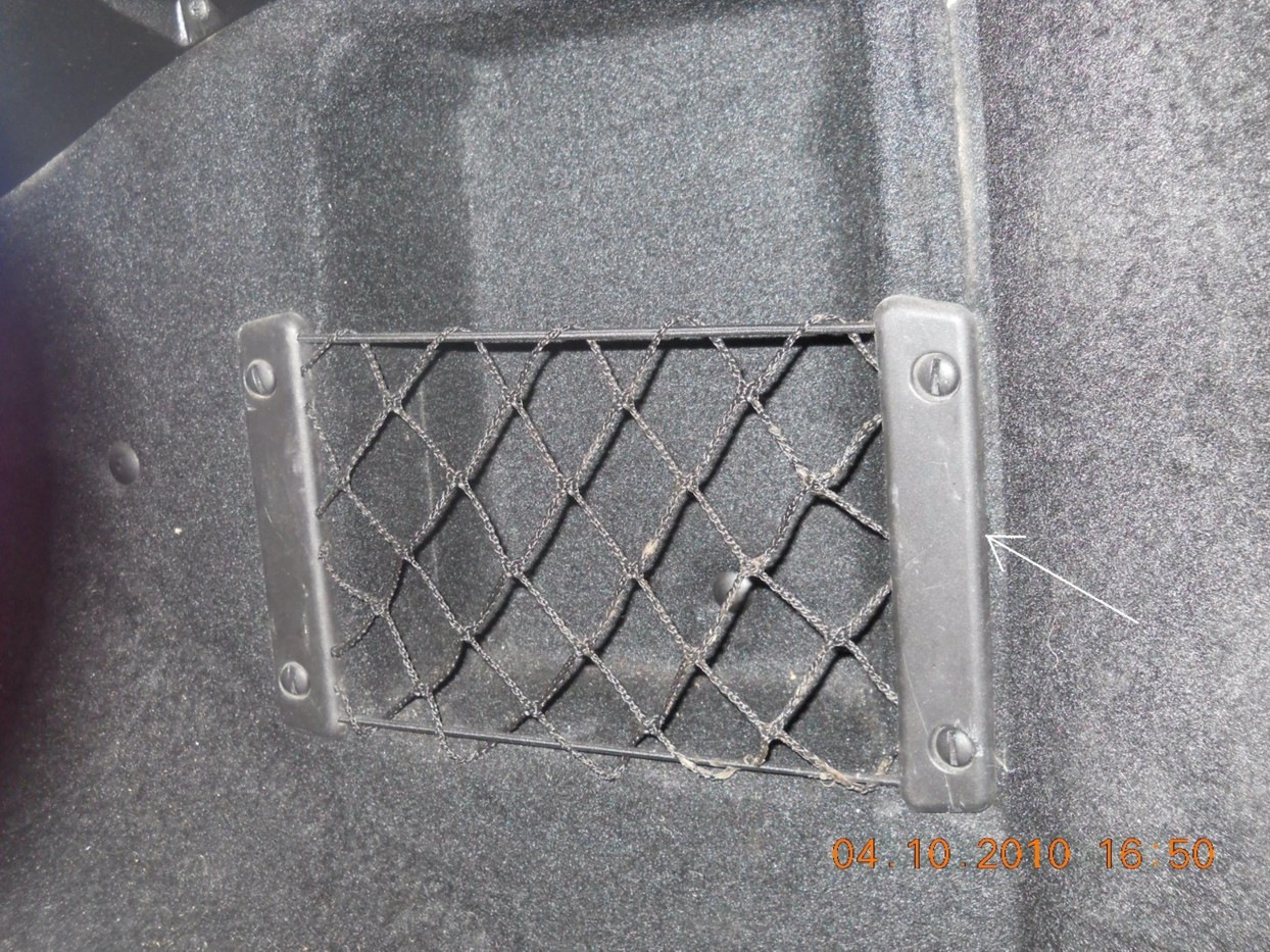

Cunoaste careva piesa asta? As avea nevoie de ea...(de o latura) :))
