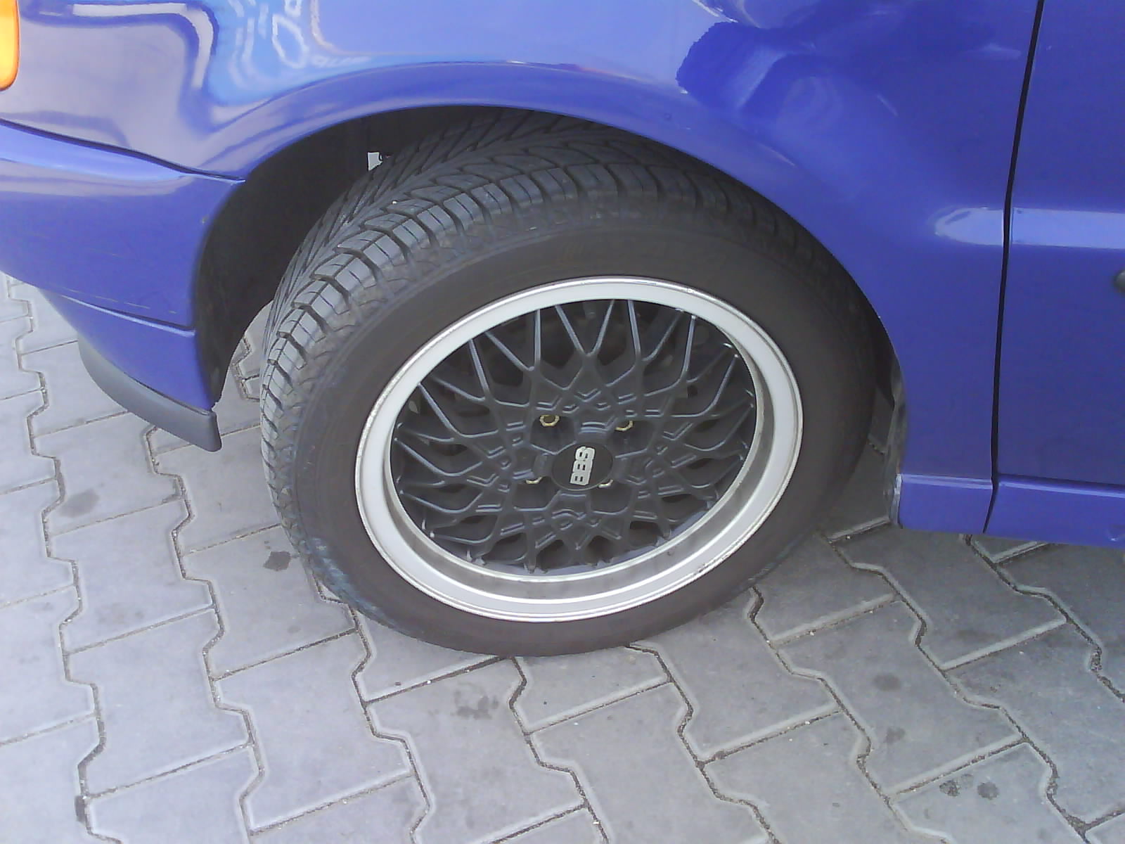

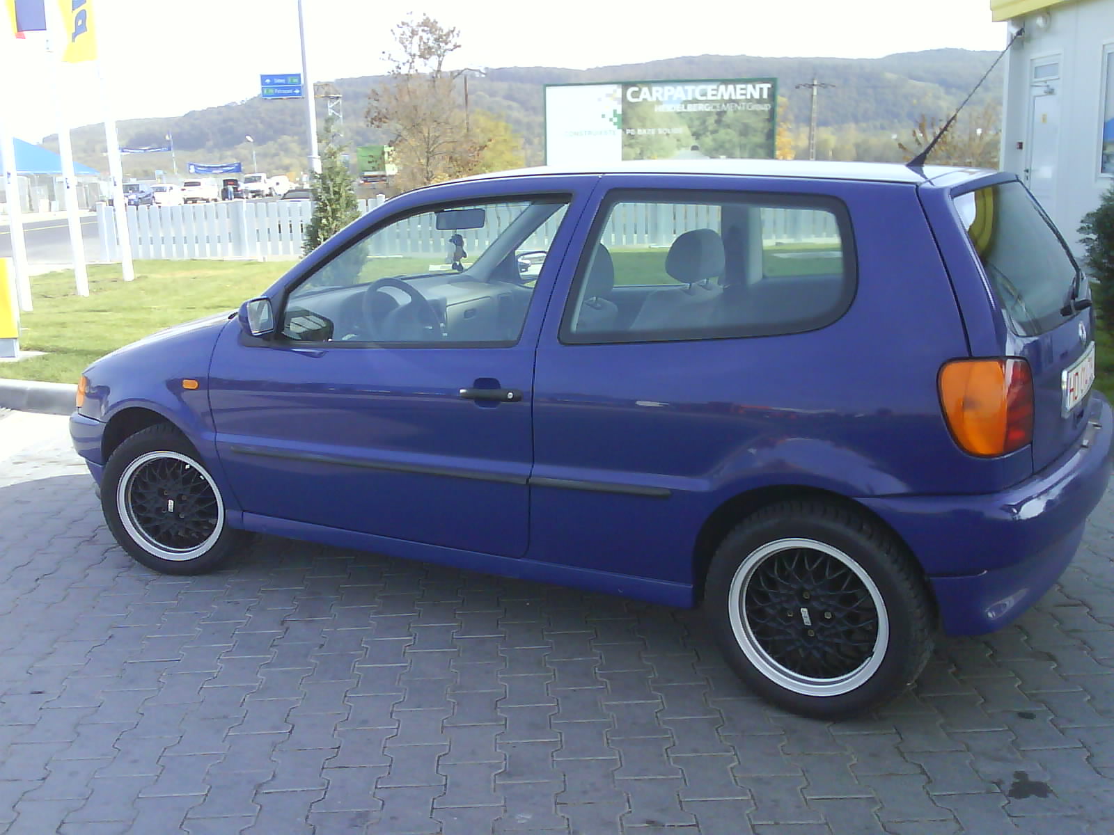

salut am un polo 6n din '95....si vreau sa'i mai schimb cate ceva.......... momentan am jante dar sunt 175/65/13.....si as vrea sa pun niste jante & cauciucuri mai late ......se poate? nu prea ma pricep .....cred ca maxim de 15 pot fi dar latimea nu stiu de cat.....si nici nu scrie pe undeva de cat pot sa le pun....... sa nu ma ia la intrebari RAR'ul :icon_thumright:

Salut! Eu am jante de 15" si arata altfel decat pe 13'' asta iti spun sigur... In rest atata timp cat pe sosea nu atragi atentia politailor, n-au de ce sa te opreasca sa te ia la intrebari...doar RAR-ul mobil, poate sa-ti faca rau...
Acum pe talonul nou nici nu mai scrie cauciucurile...si la RAR...mergi pe vechiul sistem, daca intelegi ce vreau sa spun... ;) :lol:

salut am un polo 6n din '95....si vreau sa'i mai schimb cate ceva.......... momentan am jante dar sunt 175/65/13.....si as vrea sa pun niste jante & cauciucuri mai late ......se poate? nu prea ma pricep .....cred ca maxim de 15 pot fi dar latimea nu stiu de cat.....si nici nu scrie pe undeva de cat pot sa le pun....... sa nu ma ia la intrebari RAR'ul :)

Am dat de belea luna asta...jantele mai mari m-au costat 2 radare...nu mi-a venit inca cat am de plata...am facut 2 drumuri la Bucuresti, 2 amenzi...una la Barcanesti cu 88 si una la Ciolpani cu 87...eu stiam ca merg cu 70, dar se pare ca m-am inselat...viteza e mult mai mare, din cauza jantelor mai mari, fata de ce iti arata kilometrajul...stie cineva cum pot sa aflu, care este diferenta reala? sa stiu baremi sa merg mai incet... :ceuameni: :unsure: :vaidecapulmeu:
Am dat de belea luna asta...jantele mai mari m-au costat 2 radare...nu mi-a venit inca cat am de plata...am facut 2 drumuri la Bucuresti, 2 amenzi...una la Barcanesti cu 88 si una la Ciolpani cu 87...eu stiam ca merg cu 70, dar se pare ca m-am inselat...viteza e mult mai mare, din cauza jantelor mai mari, fata de ce iti arata kilometrajul...stie cineva cum pot sa aflu, care este diferenta reala? sa stiu baremi sa merg mai incet... :P :vaidecapulmeu: :vaidecapulmeu:
pffffff nasol...bine macar ca ai spus...faza asta nu o stiam...... se poate regla cumva kilometrajul dupa jante.....? sa arate normal cu jante mai mari?

e pe net un programel care-ti spune abaterea kilometrajului dupa jante si anvelope.

Merci pentru raspuns, si pt cei interesati am gasit situl unde poti face calculul diferentei intre kilometraj si viteza reala http://www.vanzarianvelope.eu/page.html?id=10
