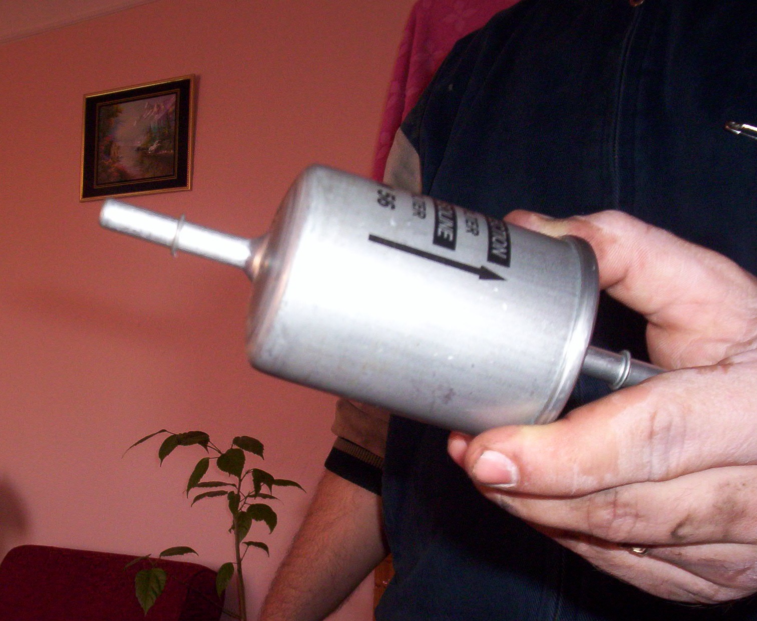

Am ajuns sa fac si o poza(e facuta din dreptul rotii dreapta spate).... deci are filtru! :)

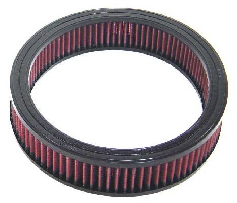

Asta am vrut si eu sa spun...ca seamana mai bine, cu un filtru de benzina...deci ai intrebat despre filtrul de AER, sau de BENZINA???
Asa arata un filtru de aer
si asa arata unul de benzina( pe care recent, l-am schimbat si eu) :rolleyes: :P
Ala e filtrul de benzina!
Stiu ca ala e filtru, ca doar de aia am pus poza sa se lamureasca lumea pe aici.
Mersi pentru poza o sa verific zilele astea si o sa postez.
