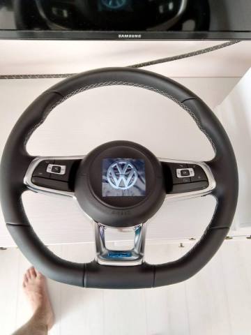

Am un passat B6 2010, 2.0 TDI DSG. Din pacate volanul nu are butoane (nici padele). Am procurat un volan R-line (Golf MK7 cred....) cu 12 butoane si padele(atasat poza).
Va rog sa ma ajutati cu codul pentru calculator coloana. Mai sunt necesare si alte piese pentru aceasta modificare?

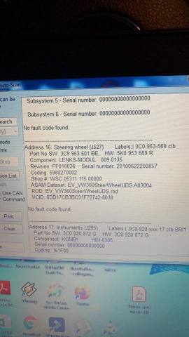

Ti-am atasat o poza de pe ross tech,  codurile ..si iti verifici singur

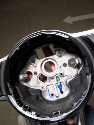

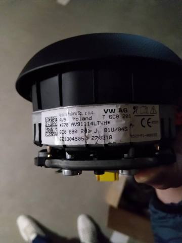

Am gasit pe volanul nou codul 6205489. Oare e PN original? Sunt sanse sa mearga?
Nu. Nu e cod volan.

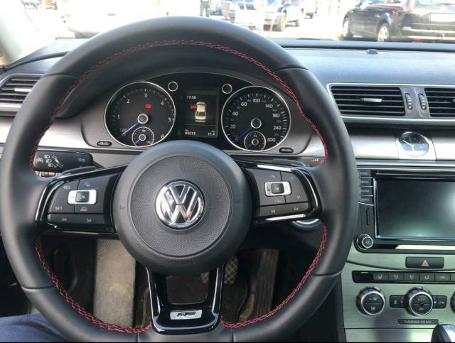

Salut.Eu am cumparat masina,Passat B6 2009,cu volan de Passat B8,padele functionale,comenzile de pe volan merg perfect,exceptie fac cele pt ACC,ca masina mea nu are pilot automat adaptiv.Nu stiu cum a fost posibil transplantul,dar merge.Pun un link cu un volan asemanator,pozele din galerie sunt prea mari pt a fi urcate.
https://m.olx.ro/oferta/volan-passat-b8-passat-b6-golf-7-golf-5-passat-cc-IDdjMWW.html
Da....se fac functionale si acelea...nu a zis nimeni ca nu...dar e scump retrofit-ul...si nu e la indemana oricui.Modificare spira/calc coloana,modul conversie lin..codari...
Si partea de cruise control simpla, volum, merg?
Tot ce stiu de la fostul propietar e ca a dat 1400 lei pe volan,mai multe nu stiu..Arata extrem de bine masina cu volanul asta,o intinereste foarte mult.Partea de cruise control merge de la maneta,in rest volum,meniu,sageti up/down/left/right,butonul OK,luminile,padele dsg,functioneaza toate.

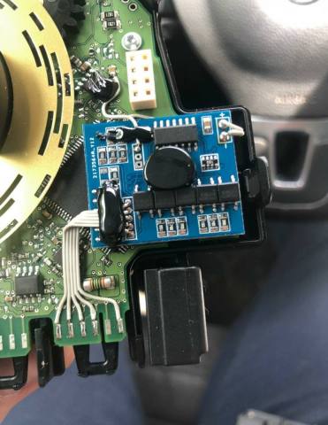

Nu se inlocuieste nimic. Se adauga modul conversie,se fac modificari HW in spira/calc coloana.

nu exista asa ceva, nu e compatibila. Se foloseste spira de B6/B7, modificata, vezi in poze
Poze de la lucrare executata. Un b6 2009, transformat total in B7...inclusiv climatronic din AC.

Super lucrarea. Modulul acela lipit pe, mi se pare ca e calc de coloana, e acel modul de conversie LIN?

Da, modulul e cel pt LIN, volan nou.
