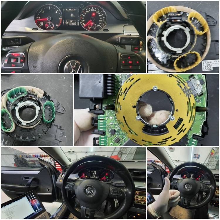

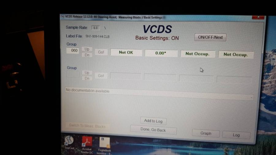

Situatia ramane neschimbata. Am facut si in 44 Steering setarile de baza. Dar primul camp ramane NOT OK. Asa ca eu zic ca e defect totusi in spira aia...
Abia de aici putem trage concluzia ca nu e ok. Tot asa, poate a fost ok, dar l-ai zapacit tu, poate nu a fost/nu este montat pe drept, la jumatatea spirei....si normal ca nu poti face setarea...etc
Nu e de la montaj. Montajul gresit atrage ruperea spirei 100%.
Montajul gresit, respectiv calibrarea cu spira rotita o tura NU atrage RUPEREA spirei.....decat daca se pleaca cu masina si se vireaza la maxim. Daca se monteaza gresit si se face setarea de baza aiurea, nu merge, da eroare si atat.
In alta ordine de idei, in teorie o spira are aprox 2.5 ture in fiecare parte iar masina are 1.5 din caseta
Acum e irelevant, cert este ca buti nici nu si-a facut temele inainte de montaj pana la capat, nu facea setarea de baza unde trebuia, etc...deci acum e tarziu. Sa demonteze, verifica daca e pusa la jumate....eventual isi cumpara alta.
Ca idee, ultimele spire montate, reparate, etc....le-am rezolvat ieri....

Spira era pe jumatate, si era montata corect. Da, recunosc, faptul ca nu am fincercat sa fac setarea de baza la locul potrivit initial. Dar pentru mine din start era dubios ca spira are probleme.
Am reusit sa trimit inapoi la vanzator modulul, din fericire era cu garantie. Acum, trebuie sa caut un alt calculator, de preferat cu manete, sa am maneta de la stergatoare fara butoane BC.

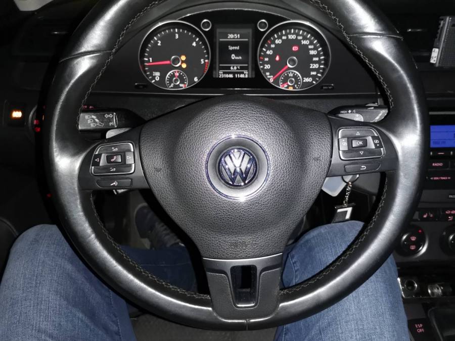

thehunter1337
Am montat acum cateva luni volanul cu 12butoane, inlocuit calculator de coloana dar simt la mana la butoanele din partea stanga ca sunt mai calde, nu s fierbinti, dar se incalzesc..e normal sau e vre o problema cu butoanele sau calculatorul lor de pe partea stanga?
Nu e normal sa se incalzeasca...dar nu  cumva le incalzesti tu cu mana...in timpul mersului? Eu cu stanga tin volanul...cam prin dreptul butoanelor...
Eee.....panica. Sa le instalam un cooler.?..zic. Eu cred ca exageram si nu e o problema tehnica...esti primul caz, ma indoiesc ca e o problema.
L.E. am o idee...ca tot se poarta in perioada acesta termometrele..daca ai unul de acela laser (sper sa zic bine) , porneste masina si măsoară temp de la ele, pe stanga si dreapta
Am primit un alt calculator de coloana de la colegul spido (iti multumesc si prin aceasta cale) si am reusit sa fac functional tot. Dupa montare -> setare de baza pe 44 steering  si codare iar ca si urmatorul pas limit stop si verificarea tuturor functiilor, pasii descrisi si de colegul Florin. Multumesc tuturor!

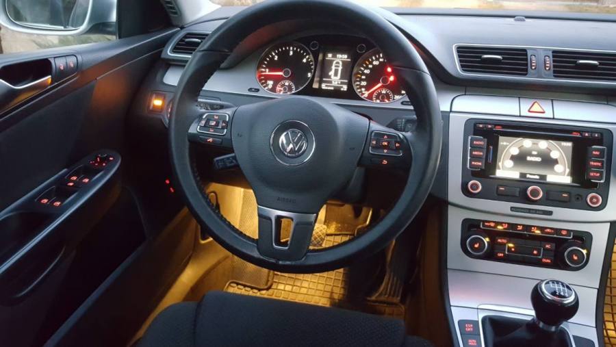

Am montat și eu un volan multifunctional, am folosit un calculator 3c0 xxxxxx AK. Am făcut codarea cu 0000513, am făcut calibrare pe 44 și limita dar volanul în bord nu se stinge, servodirecția merge bine, nu opune rezistență.
Butoanele pe dreapta merg toate, pot intra în meniu.
În stânga merge doar butonul din mijloc adică pot prelua apelurile, volumul și săgețile nu fac nimic.
Tempomatul nu merge de pe volan.
Ideea este că mașina este manuală, calculatorul cu AK dar volanul e de pe mașină DSG, are padele in spate( + și -), să fie o problemă asta? Trebuie altă codare?
Și legat de interfața pe care o folosesc, pe canalul 44 când am făcut adaptarea scrie documentație indisponibilă dar pe 060 îmi arată ok în câmpul 1 când dau ON, apoi pe 007 apare 0.0.
Vă rog dacă mă puteți ajuta, mulțumesc!
Precizez că eu nu am schimbat spira și nici nu am umblat la ea să o dau peste cap.
Nu e nevoie sa scrii in multe topic-uri ptr a primi raspuns. E chiar interzis.
Ak e ok ptr manuala. La tine posibil sa se faca adaptarea G85 pe 03 Abs..in functie de codul pompei Abs.Tempomat nu are cum sa mearga pe volan,ca nu are. Ptr butoanele din stinga-nici volum nu merge? Ce aparat ai? Rcd 310?
Da-mi un autoscan in PM sa incerc sa te ajut..
Da, am găsit apoi topicul acesta și am postat și aici. Mâine trimit scan. Am rcd 310. Am mai citit pe o procedură că trebuie să ții 10 secunde când faci limita stânga/ dreapta, eu am ținut doar o secundă, nu știu dacă am făcut bine. Mai încerc mâine, mulțumesc!
Trebuie tinut cel putin 3 secunde.
Pai cum sa meargă, când nu ai tempomat pe acest model de volan.....
Am reușit, codarea bună 0000512, mufa în partea stângă era pusă invers. Nu știu de ce nu îmi lua limita la volan, probabil țineam prea puțin. Mulțumesc frumos pentru sfaturi.

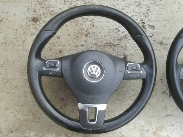

Am un passat B6 2010, 2.0 TDI DSG. Din pacate volanul nu are butoane (nici padele). Am procurat un volan R-line (Golf MK7 cred....) cu 12 butoane si padele(atasat poza).
Va rog sa ma ajutati cu codul pentru calculator coloana. Mai sunt necesare si alte piese pentru aceasta modificare?
Va multumesc anticipat!
