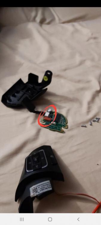

Volanul l am desfacut eu personal de pe cc, deci este totul cum a venit de pe masina, singura codare ce am facut-o este cea pe 16 cum am specificat..spira functioneaza pentru ca o am pe masina cu volanul original..
11 hours ago, spido said:
Volanul a venit cu cablajul lui sau l-ai pus pe al tau?  Presupuninda ca ai codat corect...cu lin 2.0, sunt mai multe posibilitati: calc coloana defect,spira rupta,cablaj volan defect sau incompatibil,comenzile volanului defecte.Sapt trecuta am gasit un volan pe un CC care avea butoanele varza...turnase apa/suc pe ele si erau coclite si pline de oxid inauntru...asa ca, ai de verificat...
Sau calc mic, din spira stanga defect
Nu stiu despre ce calculator e vorba, cumva din spirala masinii?
Voi incerca sa returnez calculatorul ala de coloana chiar daca au trecut mai mult de 14 zile..si voi lua un AH sau AJ.
Sigur nu este din cauza că volanul este de pe masina cu cutie automata si cu padele? Am incercat si cu mufele deconectate, knsa tot nimic..
Nu are treaba ca e cu padele sau nu. În spira volan staga, e și calculator comenzi. Adică... Probează cu alt volan sau alte comenzi... Dar pt asta, trebuie sa ai altele și sa le scoți de pe volan
Am facut ceva similar azi, dar la un A4 B9 2018
Am gasit acea mufă scoasa cand am desfacut comenzile de pe volan, mai incerc odata sa pun volanul si calculatorul sa vad daca le pot face, care este codarea exacta pentru acest volan? Astept PM daca nu puteti posta aici, multumesc.
On 12/4/2019 at 8:28 PM, spido said:
SPITA....Florin, SPITA stinga a volanului
Spita.... autocorector....
Cu aia scoasa, nu putea sa meargă. Te-ai uitat un pic pe pag anterioare? S-a vb despre codare, montare, etc
Modificat de Manuel N.
L.E. Am rezolvat cu volanul, din cauza la mufa aia iesita era problema, merg comenzile acum, doar cele din partea stanga pentru ca nu am computer de bord.Multumesc de ajutor.
Modificat de thehunter1337

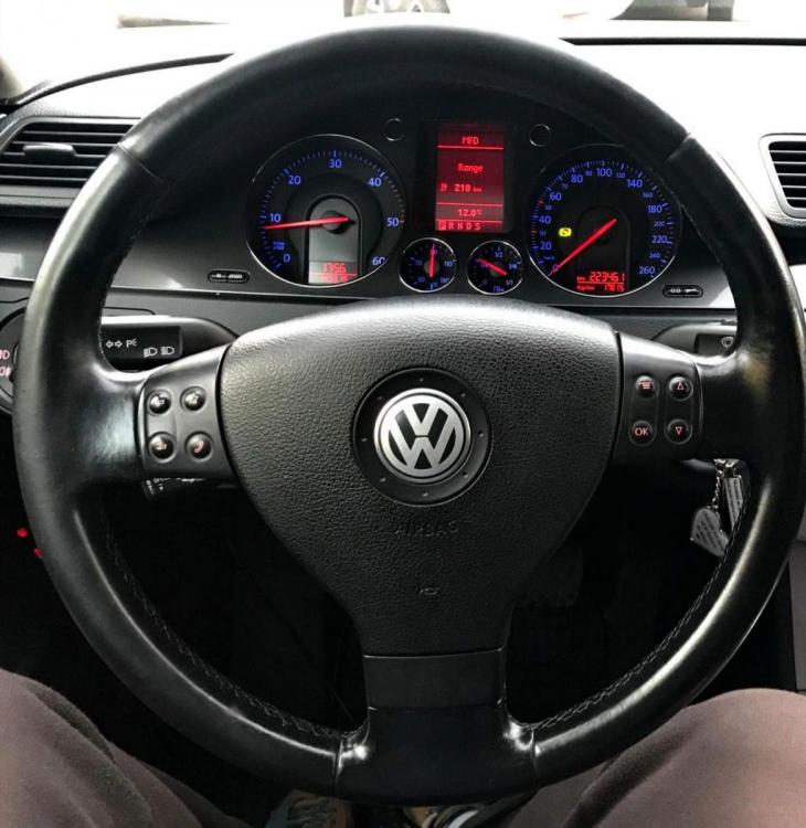

Salutare!? Ma bate gandul sa schimb volanul in 4 spite de la B6-le meu, cu un volan in 3 spite din piele. As vrea sa stiu daca la volanul cu 3 spite simplu fara comenzi trebuie schimbat si calculatorul de coloana si cablajul? Sau in cazul in care optez pentru un volan de B6 cu comenzi e nevoie si de alte componente? Am atasat poze cu modelel ce ma intereseaza. Multumesc!
Salutare din nou! Imi puteti  spune va rog, daca se potriveste calculatorul de coloana 1K0-953-549-AQ se potriveste la B6?
Pregatesc sa fac un retrofit de la volanul meu cu 4 spite de pe B6 2010 -> la volanul de B7/CC in 3 spite multifunctional. Am deja volan, airbag, cablaj, spira, calculator coloana  DAR nu imi este clar daca trebuie sa inlocuiesc si maneta pentru stergatoare sa fie unu fara butoane pentru BC. Oare va fi functional in paralel comenzile de pe volan si butoanele de pe maneta pentru BC?
Da,va fi functional volanul. Maneta se dezactiveaza din codare.

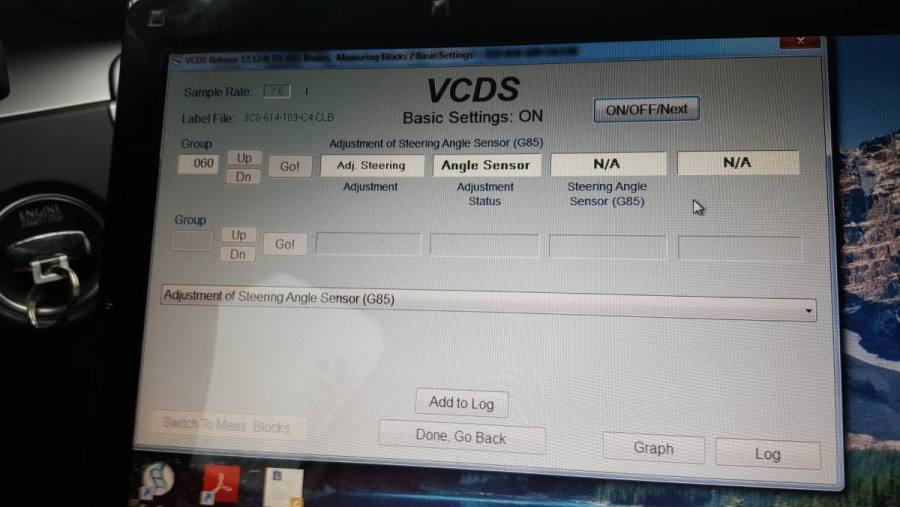

Deci, am facut basic settings pentru G85. La mine aceasta optiune se afla in controllerul ABS sub grupul 060. Am intrat cu security access 40168 dar acolo se vede exact ca in poza atasata. Deci nu prea iese.
Te rog frumos sa-mi spui cum ar trebui "inperecheata" altfel cu masina, ca eu nu prea imi dau seama. Nu reusesc aceasta setare de baza, codarea a mers, iar limit stop nu are cum sa mearga din moment ce nu vede el unghiul...cred.
Degeaba ai facut acolo, eu stiu unde trebuie sa faci....si ti-am scris si tie....pe 44 servodirectie. Daca tu vrei sa faci pe 03 abs, treaba ta, dar ne irosim timpul.... ti-am scris sus exact unde ai de facut.....
