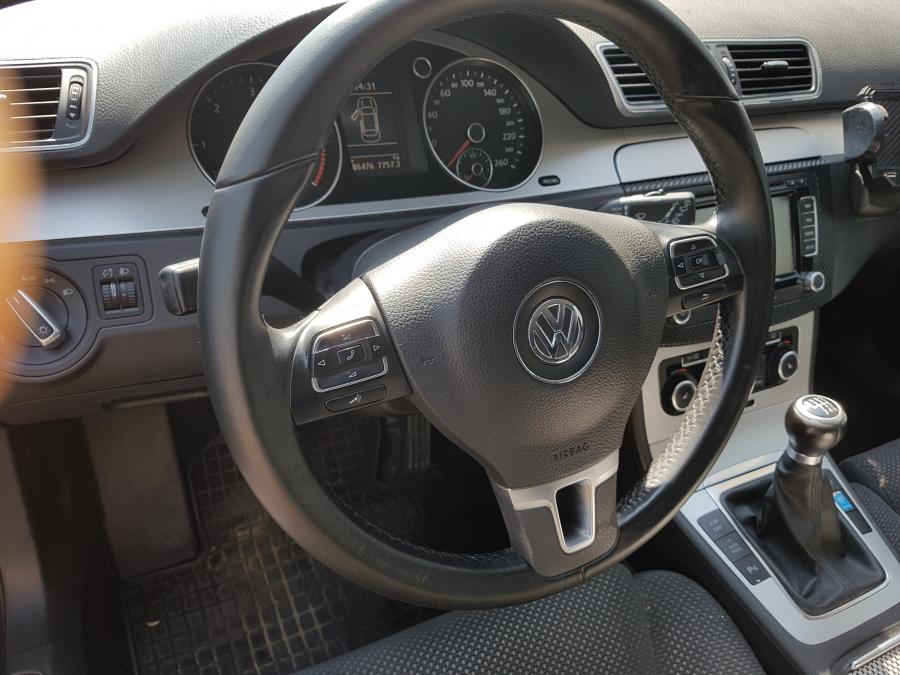

Păi ce nu îmi merge ...butoanele de manipulare geamuri si lumina pe timp de noapte...restul e ok...cu cablul vechi...partea cu lumina ...ar fi interesant sa o fac funcțională...?

Eu faceam referire la comenzile de pe volan...ca nu merg....
Ce ai tu acolo pare un volan mk7/passat b7.Aceste volane nu merg pe platformele mai vechi(mk5,b6, etc)
Tu ce masina/an ai? Profilul tau nu spune prea multe...In prezent cu cablajul vechi vede vreo comanda de pe volan?
Vw passat 2009 noiembrie cbab
 Comenzile legate de deschiderea geamurilor...nu merg si iluminarea butoanelor ...in rest toate celelalte comenzi merg ...cu acest cablu.
:biggrin:
Nu sunt comenzi ptr deschiderea geamurilor....sunt ptr meniuri.

Daca merg volum,posturi radio/melodii sus/jos, navigare in MFD esti norocos...ai probabil un volan de Polo/Scirocco...alea mai merg pe masinile cu platforma mai veche.
După formula...prost sa fi noroc sa Ai!!!dar pot rezolva ....chestiunea...

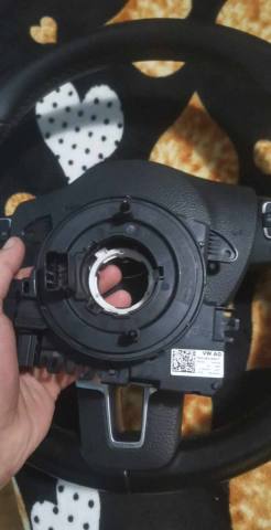

Am un b6 2009 volan in 3 spite cu comenzi
am cumparat unul de  cc sh cu aibag cablu si calculatorul de coloana am luat si spira dar este la fel ca a mea acelasi cod
in urma schimbari ce codari ar trebui sa fac daca ma poatre ajuta ca nici nu stiu ce sa fac nici unde sa intru
spira nu trebuia, doar calculatorul de coloana
la montarea acestuia, codezi in functie de masina, stergator spate, etc..... dupa care faci setarea de baza la G85 si limita de forta la servodirectie.

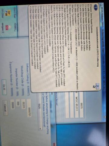

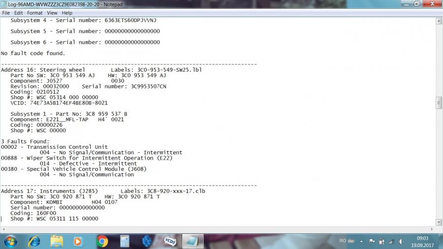

multumesc am citit si recitit ceva nu este in regula
am codat la 16 adap cu dotarile masini pe codul calc de coloana am plecat in mers stinga derapta pe loc
au ramas tot aprinse volanul galben si esp si imi da si in bord esp def
eu ininte am avut 0001712
acum am bagat 0210712 sau 0210512

trebuia sa postezi toate erorile - trebuie sa faci setarea de baza la G85 si limita de forta - asa cum ti-am scris mai sus. Este regula asta.
in alta ordine de idei - trebuie sa codezi calc de coloana fara cutie automata (banuiesc ca ai manuala) si fara echipare speciala.
Balonul de help de la coding, te va ajuta in acest sens.
Da multumesc am pus 00001512 cod am facut setarea de baza la G85 si limita de forta.
in momentul in care se face setarea corect cind se ia de volan se aud bipurile de confirmare
nu sunt 100% convins cu codul dar merg toate nu mai am erori deci este in regula
da, este ok ce ai facut.
cand se face setarea de baza, la modelul/anul tau, se aud cele 3 beep-uri, pe fiecare parte
