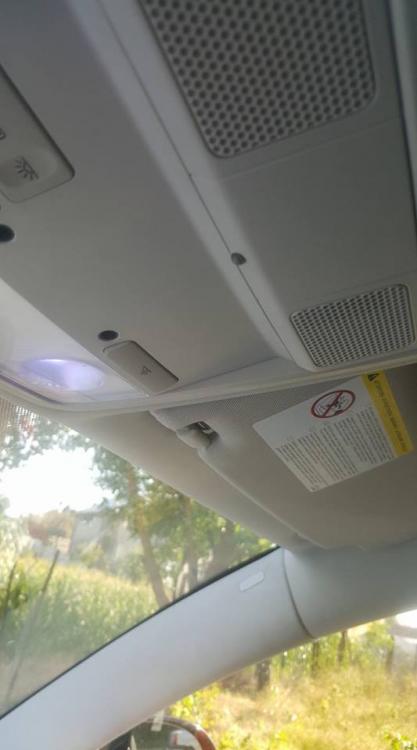

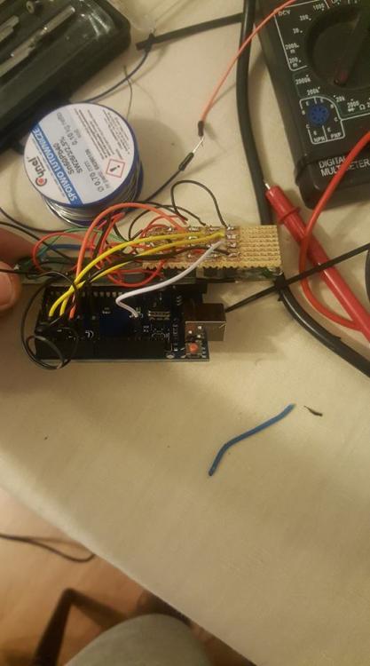

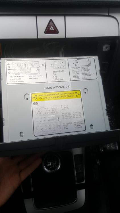

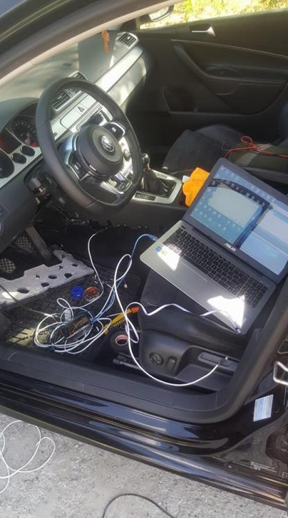

Salutare! Am reusit sa gasesc o metoda relativ ieftina pentru a face comenzile de pe volanul de G7 functionale pe un Passat b6. Din pacate metoda functioneaza numai pentru cei cu unitati aftermarket si dispun de o telecomanda a unitatii audio. Am modificat comenzile pe volan astfel incat folosindu-ma de ele sa actionez telecomanda masinii. Fiecare buton da o anumita rezistenta pe circuit (asta dupa modificarea comenzilor); o placa arduino uno masoara constant rezistenta pe circuitul comenzilor iar in functie de ce buton este apasat alimenteaza unul dintre pinii de iesire care alimenteaza la randul lui bobina unui releu(cu ajutorul releelor simulez apasarea butoanelor de pe telecomanda) . Am modificat si cablajul airbagului adaugandu-i 2 fire suplimentare care merg in circuitul comenzilor iar la celalt capat am tras din calculatorul de coloana, mai exact din mufa dintre calculator si spira inca 2 fire(am airbag cu 1 igniter deci aveam 2 pini liberi) spre spatiul de sub pedale unde este ascuns modulul. Problema iluminatului a fost rezolvata tot prin tragerea unui fir suplimentar in spira(masina nu a avut comenzi de fabrica deci inca 2 pini liberi), in prealabil circuitul de iluminare al comenziilor fiind modificat de asemenea.Ledul IR al telecomenzii a fost repozitionat in plafoniera. Daca este cineva amator de un astfel de proiect ii pot da codul pe care il folosesc, singurul lucru care trebuie modificat fiind valorile rezistentelor asociate butoanelor(dupa preferinte).
Modificat de teo21
teo21 Unitatile aftermarket de obicei au si 1-2 fire pt remote cu functie de invatare a rezistentei . Asta ca sa nu te mai complici cu telecomanda si releee. Partea de volan se poate face mult mai usor si folosind doar 3 fire  din folie( cele 2 de la claxon si inca unu de alimentare). Daca te descuric cu programarea la arduino, iti pot spune ce comenzi trebuie trimise pe LIN si poti citi starea butoanelor  si sa activezi iluminarea in ce procent vrei fara sa mai intervii asupra butoanelor.

@terrabyt stiu despre firele de sw control dar din pacate unitatea mea nu are asa ceva intrucat are decodorul can bus integrat, mufa navigatiei are functii ca si cea originala . Comenzile sunt deja modificate si ar fi destul de greu sa revin la original intrucat am intrerupt cablajele originale . Sunt inca la inceput cu arduino, daca imi pica vreun set de comenzi pe mana si ma documentez mai mult despre comunicarea LIN s-ar putea sa te deranjez pentru cateva sfaturi, multumesc de propunere :) !
