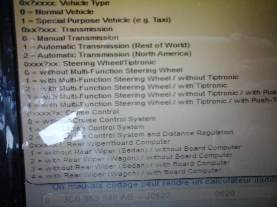

intre timp a ajuns si calc de coloana cu AE,si as vrea sa incerc eu sa codez,deci codarea se face pe modulul 16 ,pe coding cu codarea 000051X?
tre sa mai fac alta codare?daca da,pe ce modul?
rezistenta de 3 ohmi se pune pe pinii 3 si 4 ?la mine mufa e lipita direct pe placa,nu are fire
multumesc
scuze am gresit cand am zis ca mufa e lipita direct pe placa.....are 4 fire ,deci 4 pini...pe care pun siguranta ?in topic am vzt ca merge si pe pinii 1 si 2
salut,am reusit pana la urma, dipa 4 ore de stat prin masina ,sa codez volanul...codarea a fost 0000112 ,la fel ca inainte cand aveam calc de coloana cu AB....nu stiu daca e bine dar cel putin merg toate comenzile
in schimb am ramas cu eroare stocata pe adresa 16....imi zice calc codat eronat....banuiesc ca vede comenzile din stergator?care nu merg oricum
nici o eroare pe airbag,nici nu a fost nevoie de rezistenta de 3 ohmi,mufa mea care vine din ecu,cred,are numai 2 fire,nu 4 cum am spus mai sus
codare 0000112 e buna sau mai trebuie ajustata?
sau tre sa pun 0000114 pt ca am bord computer,?
multumesc
eu am variant
salut,o fi corect dar nu se sincinizeaza cu comenzile din stergator....tocmai acum am incercat si am 2 erori pe adresa 16,si nu pot schimba postul radio din volan
deci am trecut trecut inapoi pe vechiul cod,0000112,care era si inainte numai ca in casutele de jos am pus 0,
raman cu o eroare ,care va dispare daca schimb stergatorul ....cu unul fara comenzi bc
