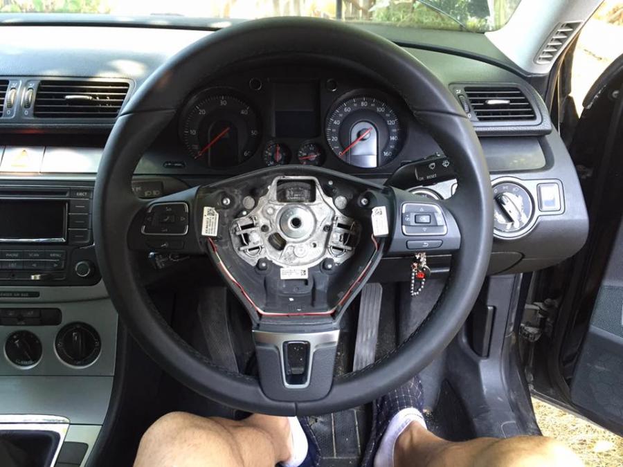

Inlocuire volan standard cu volan Passat CC
Ace83
Astept si alte pareri. Am o oarecare informatie ca ar trebui facuta o punte pe placa.
Exact..ai informatii corecte.Se face o punte si va merge.Si se vor aprinde pe contact.
Modificat de spido
Punte dupa care se vor aprinde pe contact, nu? Am gasit in cele din urma schema:)
1 hour ago, StifflerSamm said:
Acum am vazut ca ai editat??
Este volan de B8? Ai facut sa mearga butoanele de cruise control?
Este volan hibrid. Colacul e de golf 7 gti si ornamentul cu butoanele este de golf 7 clasic. Am incercat prima data sa il pun cu comenzile cu acc si cruise control, dar nicio sansa pe b6.
Ma miram. Zicei in comentariu initial ca merg toate comenzile si ma .... speriasem :))
