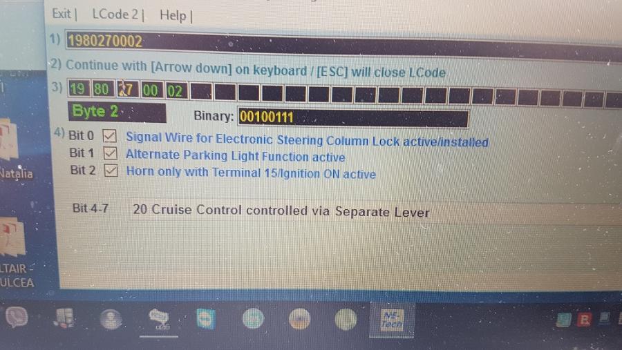

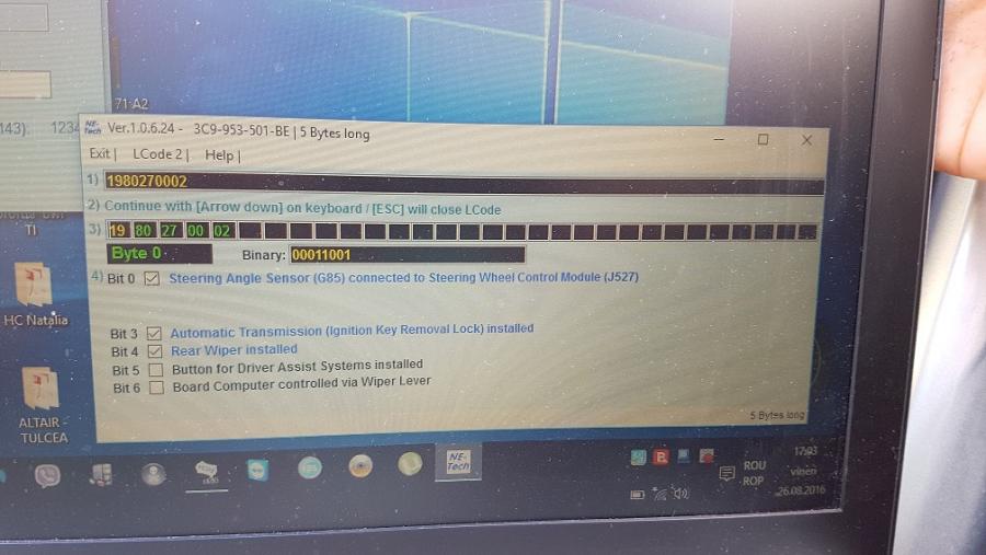

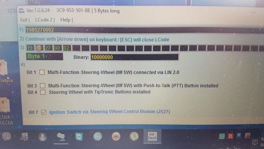

Azi la recomandarea colegului Mihai.Nechifor am mers la un domn pentru ai face cu interfața mea Ross Tech codarea pentru punerea în funcțiune a noului montat volan cu comenzi .
Problema este ca calculatorul lui de coloana 3C9 952 501 BE NU ACCEPTA codările de la BYTE 1 > BIT 1 si BIT 2
Atașez ceva poze  :
Iar acesta este volanul montat in locul unuia cu 4 spite model ctred eu 2006 - 2008 .
Are cineva idee de la ce poate fi ?
Multumesc .

Adi codul calculatorului de coloana  e cel postat de mine mai sus. Cel cu 3c9 e codul ansamblului de spira calculator manete, cred.
Mie asta mi-a dat când am accesat adresa "16> Long Codding Helper" .
Acum nici ce codare ai vrut tu sa-i faci lui Cătălin nu știu .
Dar el acolo la BYTE 1 > BIT 1 SI BIT 2 a zis ca ai încercat tu sa codezi și nu a mers .
E corect ce mi-a zis sa-i codez ?
Eu cred ca calculatorul lui nu suporta LIN 2.0, ca alt ceva nu-mi explic .
Mihai.Nechifor
Eu cred ca problema e ca nu poti face selectia intre 3c9 si 5k0 sus in lista. Acum ideea e ca ross tech da calculatorul lui cu R Ca fiind HL. Asteptam parerea unui specialist
R nu suporta volan cu comenzi.Acolo se face setarea...pe adresa 16.
@spido
Și ce cascultător de coloana ar trebui sa cumpere ???
Sau calculatorul e bun iar spirala nu știe sa contacteze toate componentele intre ele ???
Ce masina,ce an,ce calc a avut inainte?
Calculatorul si spira sunt corp comun...
PASSAT B6 2009 sau 2010 .
Nu a schimbat calculatorul, este cel din fabrica .
A schimbat doar volanul .
Înainte a avut volan cu 4 spițe, cum aveau B6 din 2006-2008 .
Modificat de @DRI@N
Mihai.Nechifor
Masina e 2010 curat de asta si problema cu calculator spira corp comun. Spido ce calc suporta sigur comenzi? E H T vad eu pe ross tech. Mai e si altul?
Ok.
Mulțumim
Anunț omul sa știe ce sa cumpere.
Dar care este codul exact 5K0-953-569-R  sau este identic dar cu T sfârșit ??
Sau incepe cu 3C9 asa cum este în poza ?
Modificat de @DRI@N
 5k0953569T e codul.3c9..e codul manetelor.
