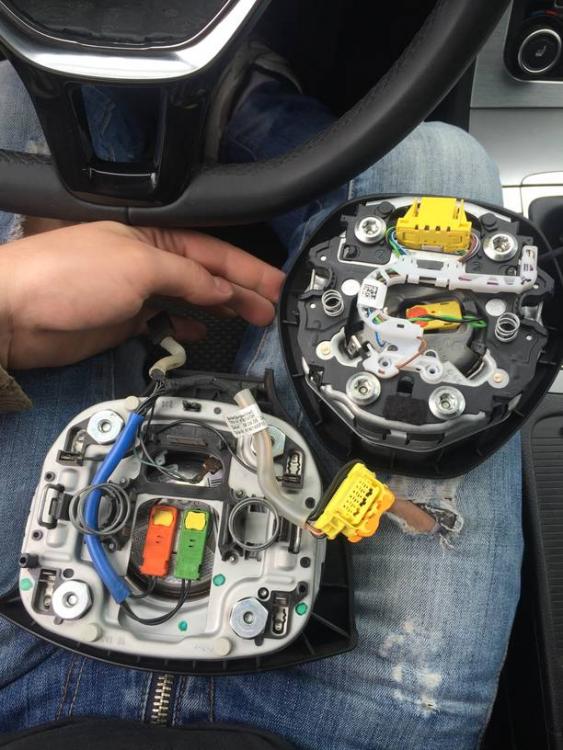

Salutare. Vreau sa schimb volanele intre 2 passat-uri si surpriza :) nu potrivesc mufele de la airbag in spirale. Ce se poate face? pozele sunt informative. Ambele masini au comenzi volan
schimba mufele - se scot pinii, se inlocuiesc mufele

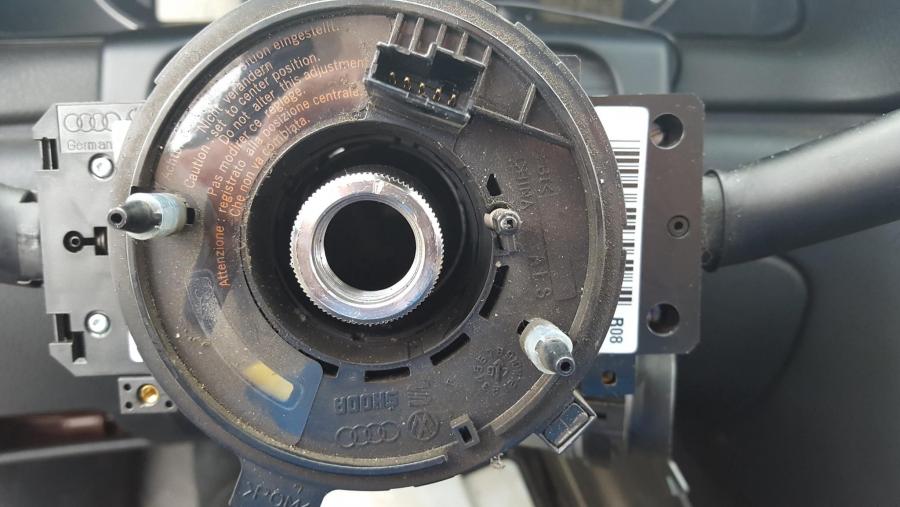

Salutare. Desi mi.a fost sters postul initial, revin cu detalii. Masina este o skoda superb 3U fabricata in decembrie 2007. I.am schimbat volanul cu unul model 2014. Pana aici totul bine. In continuare in timp as vrea sa ii fac si comenzile sa functioneze dar problema este ca eu nu am gasit calculatorul de coloana sub volan conform celor discutate pe aici pe forum. Avand in vedere ca masina nu a avut comenzi pe volan, navigatie sau cluster cu maxi dot,  ce ar trebui sa schimb / cumpar si cu ce coduri ca sa pot face comenzile de pe volan functionale? Multumesc anticipat si o saptamana buna tuturor.
L.E.: Codul volanului din poza este al volanului nou.
Modificat de mihai.vlad
Mihai, normal ca nu ai gasit niciun calculator sub volan, intrucat Superb 3U nu are asa ceva .... tu ai un controller sub bord, care se ocupa de volanul multifunctional original - daca masina are asa ceva.
Din pacate, la modelul tau, nu merge nicio varianta de fabrica, sa-l faci functional - trebuie vazut daca exista vreo interfata care sa te ajute - daca exista costa un jurul la 200-250 euro.
Am inteles. Ma asteptam la acest raspuns..:(.. Ideea e ca se poate face, nu? Si cum pot vedea ce interfata se potriveste sau daca se potriveste vreuna? Multumesc frumos!
trebuie cautat pe Ebay, etc - am gasit in Germania, confectionate - nu pentru Skoda, ci pentru VW... dar sunt similare ca platforme.
Am inteles. Si cum arata astea sau ce coduri au..sau cum le gasesc..Apropo, in cazul asta trebuie sa schimb si spirala volanului nu?
NU ai treaba cu schimbarea spiralei, dar intrebarea este: merita sa incerci sa faci functionale comenzile? MA intreb ca daca te scosta 300 euro, merita ?
As fi vrut sa le fac functionale ca mi se pare aiurea sa existe pe volan si sa nu mearga...macar daca ar merge luminarea butoanelor...pana la urma daca este foarte complicat si trebuie schimbate mai multe piese cred ca o sa renunt la idee...
Pentru a monta volanul de golf 7 pe passat b6, cum ar fi mai indicat sa procedez? pastrez cablajul vechi si schimb mufa igniterului cu cea de pe cablajul nou, cu rezistenta de 3 ohmi pe celalalt?
Sau schimb mufa galbena de pe un cablaj pe altul? Pe cablajul nou am igniterul pe pinii 3 si 4,dar pe cel vechi pinii 3 si 4 sunt pentru igniterul 2(unde vine rezistenta) Pot doar sa schimb pinii in ordinea in care erau pe mufa veche? Cineva imi spunea ca mai trebuie facuta nu stiu ce punte si modificare la cablaj,altfel nu vor merge deloc comenzile(facand abstractie de nevoia de calc coloana nou)
Apropo,cum naiba se scot pinii,ca mi'am rupt degetele si m'am intepat de vreo 3 ori cu acul:))
pinii - se scot cu un depinator - daca nu ai asa ceva, trebuie sa te chinui cu ac, etc - dupa ce scoti siguranta.
ordinea pinilor in mufa, trebuie sa respecte cablajul masinii - vb despre airbag si claxon
Pai pe mufa masinii am :
1,2 liber
3,4 igniter
5,6 igniter
7 fir comenzi
8 liber
9,10 fire comenzi
11,12 liber
pe mufa noua am
1,2,5,6 libere
3,4 igniter
7,8,9,10,11 fire comenzi
12 liber.
practic cum le scot din mufa noua, le pun si in mufa veche, nu?  Si pe 5,6 pun rezistenta? Sau pe 3,4 si igniterul il pun pe 5,6?
