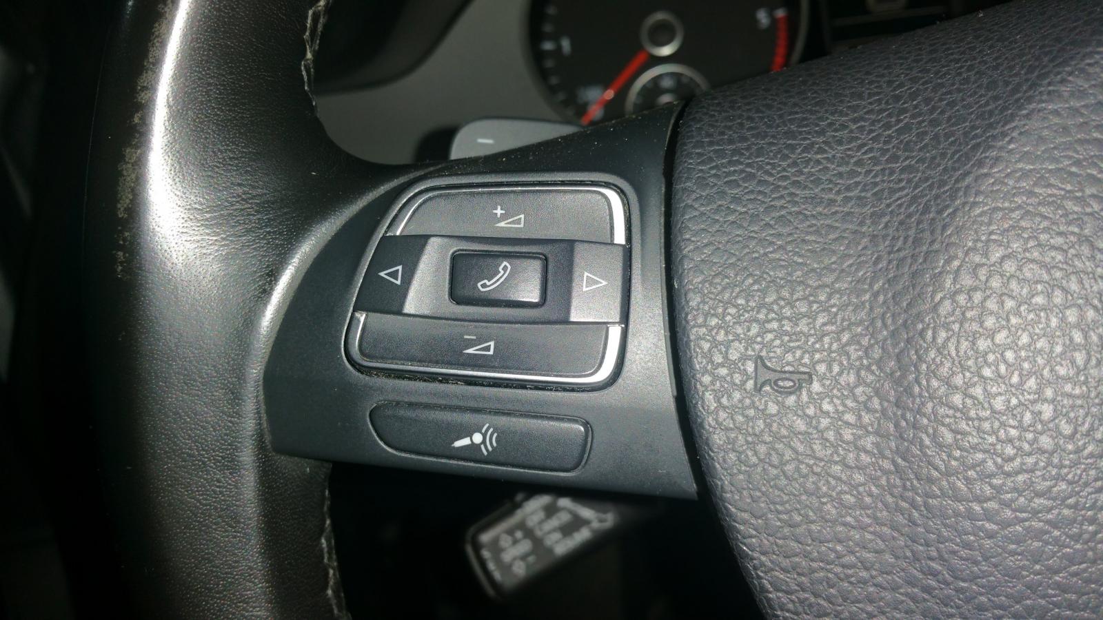

Buna,detin un volan de tip CC dar am o problema sa i zic asa nu stiu cum se activeaza microfonul ,adica mai exact apelu primit il aud in masina dar interlocutorul nu ma aude,am incercat prin apasarea butonului din stanga cu semn de mic pe el dar nimic,apropo acel buton nu comanda nimic oare nu e activat din VCDS ,am vazut pe net filmulete in care comanda comenzi vocale,pe rns 315 apas pe butonul MUTE dar nimic.

Atunci-ai modul bluetooth.Posibil ca tu sa te conectezi la RNS...si asta nu are microfon.Cum apare in lista bluetooth din tel? Vw phone?..Conexiunea trebuie facuta pe modulul bluetooth care e sub scaun in dreapta...si la ala e legat microfonul.

atunci trebuie sa faci o rutare de fire, prin RNS si mai departe la modulul de sub scaun - de telefon.... ca sa iti mearge comenzile vocale.

Gata am rezolvat.Solutia a fost sa duc fire(calu ecranat) de la mic la modulul bt de sub scaun in pini 11 si 12 si functioneaza ok urmeaza sa intru pe vcds sa i dau semnal mai mare.
