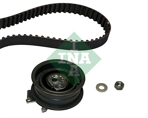

kit-ul contine: curea. rola intinzatoare si rola de ghidare. Teoretic pompa de apa nu trebuie schimbata la primul schimb de distributie, dar nu strica :).
Costa in jur de 400lei fara pompa de apa.
Are 6 ani vechime cu toate ca nu are multi km facuti si intervalul de schimbare este de 150.000km.
500 lei este pretul distributiei pe Continental si pompa de apa nu necesita schimbare.
