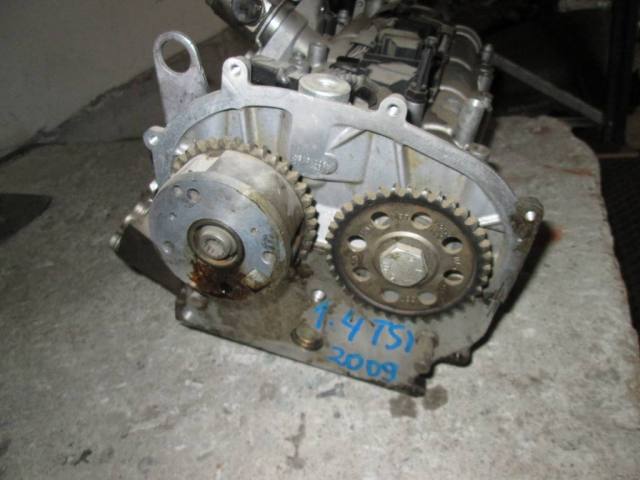

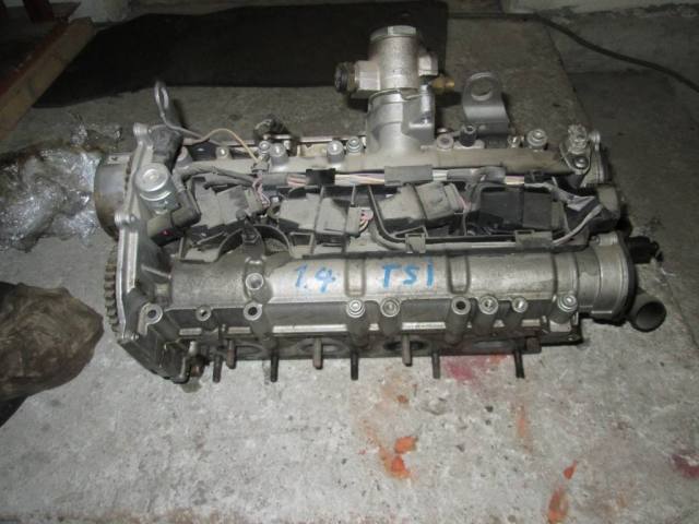

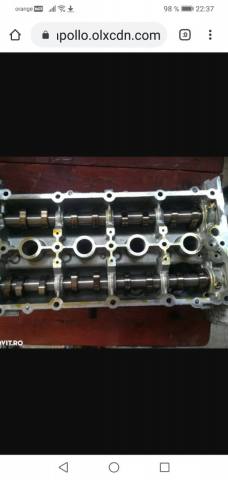

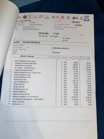

Salut, pt un g5 gt, cod motor blg, am primit acest deviz. Va rog sa ma lamuriti ce face si daca trebuie schimbat pct 16 din poza. Baietii la service l au inclus in “pachet distributie”.
Pinion cu fulie defazoare pe axa cu came de admisie.
Pinion pentru axa cu came de evacuare.
Pinion arbore cotit
Asa arata. Pun niște poze
