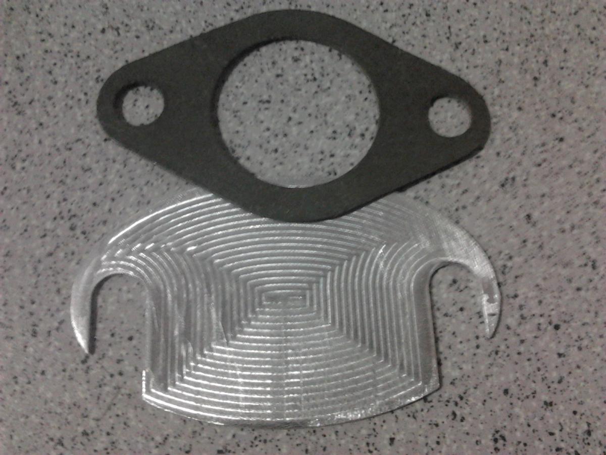

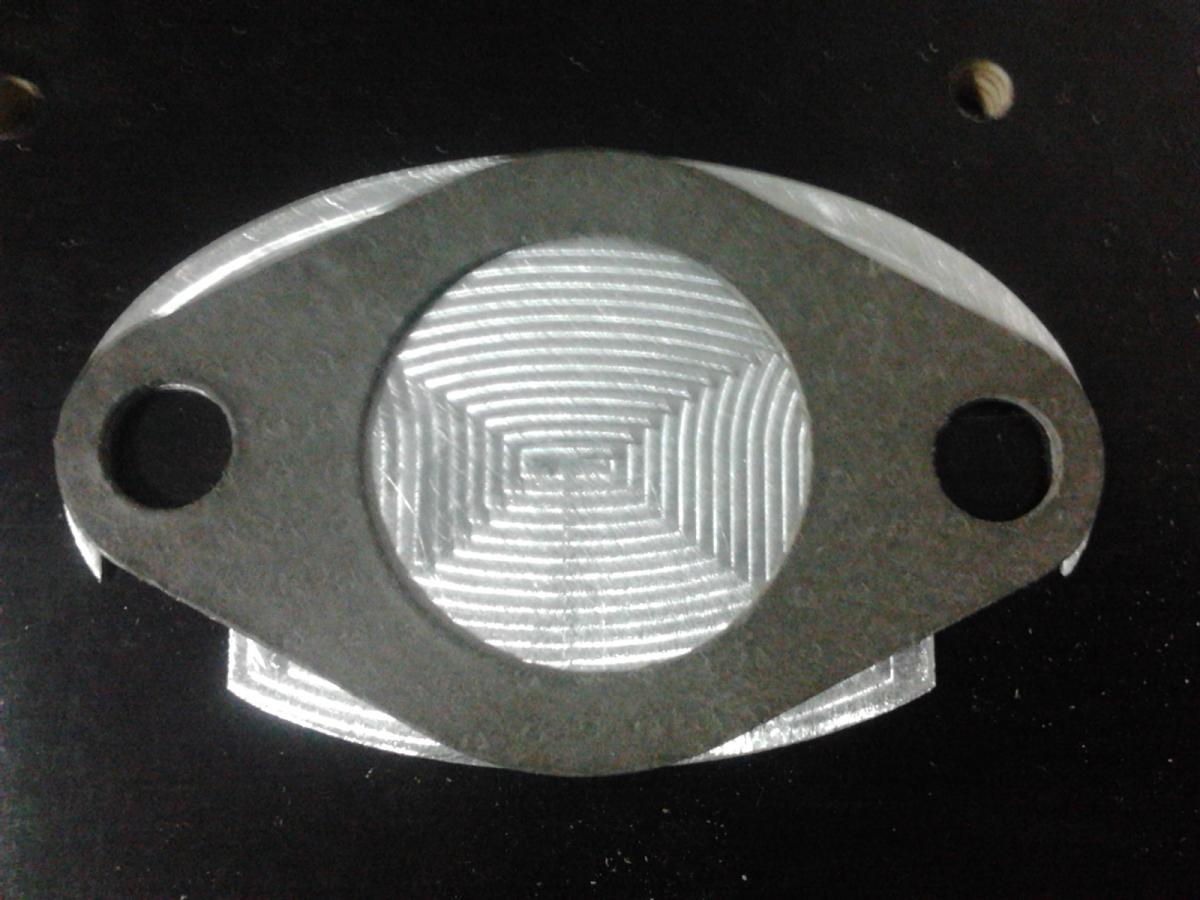

Daca zilele astea am tot lucrat la CNC mi-am facut si eu o flansa sa anulez mecanic EGR-ul...
post-14266-0-20351600-1390241909_thumb.j post-14266-0-02613600-1390241912_thumb.j
O voi monta cand imi vin garniturile de la pompa tandem...vreau sa o dau iar jos sa mai lipesc stutzul ca se pare ca vechea lipitura a cedat...poate de data asta reusesc sa fac ceva mai strong...

Raspunde mai ok masina...trage mai bine si nu se mai murdareste admisia...cam astea ar fi avantejele...ar fi si cateva dezavantaje dar mai multe detalii gasesti aici
http://vwforum.ro/topic/22244-egr-probleme/
Poti incerca si tu sa vezi daca iti place...scoti furtunasul care intra in EGR si il astupi cu un surub...
:D  o sa citesc documentatia si o sa vad cum e mai bine..daca tu asa faci presupun ca dezavantajele sunt minore, dar oricum o sa citesc. Multumesc!
Mergi o saptamana...o luna si vezi si tu cum e...eu il am anulat de vre-un an...nu ai ce sa patesti daca il anulezi pana te hotarasti :)

fa niste gauri de 3 mm dispuse in cerc,  deci reduci recircularea  dar nu obturezi complet in asa fel sa profiti si de avantaje dar sa tii si dezavantajele intr-o masura acceptabila.

Am facut-o mai mult pentru testele de care vorbeam noi pe PM...eu incerc sa fac EGR-ul functional...macar pe timpul iernii...dar deocamdata trebuie sa descopar problema
Cu gaurele alea...nu o sa fluiere? :))
Muale cand EGR ul ramane blocat pe deschis poti scoate furtunul de la pompa tandem  valva tot blocata deschis ramane...si urmarile sunt catastrofale ptr motor.
tablita e foarte indicata cand suspectezi o defectiune la EGR/MAF opturezi tubul ce vine de la turbo la EGR in asa fel sa nu ai nici un pic de pierdere de presiune, si faci un log inainte si dupa suspendare  si asa reusesti sa diagnostichezi mai simplu o eventuala lipsa/pierdere de putere in demaraj.
Nu Laurentiu nu fluiera,  daca e tabla prea subtire fluiera, si vezi ca aluminium nu este recomandat pe timp lung , asa ptr un test e ok  dar daca vrei ptr perioade mai lungi  fa din metal sau alama..eu am din alama cu 6 gauri de 3

Daca spui ca nu este buna din aluminiu o pastrez doar pentru teste...dupa care apelez la flansa aia de la reprezentanta...
