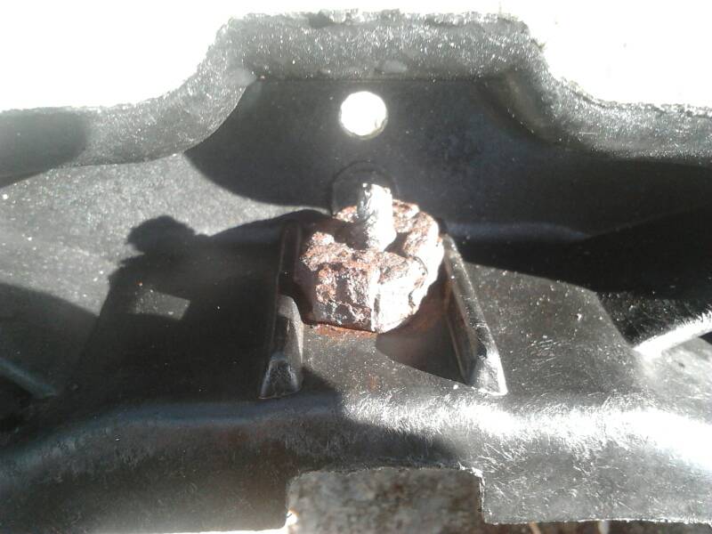

Azi am facut inventarul si am pus putin piesele la punct...traggerul si armatura aveau cateun surub rupt in ele si m-am chinuit de le-am scos...post-14266-13827126017478_thumb.jpg

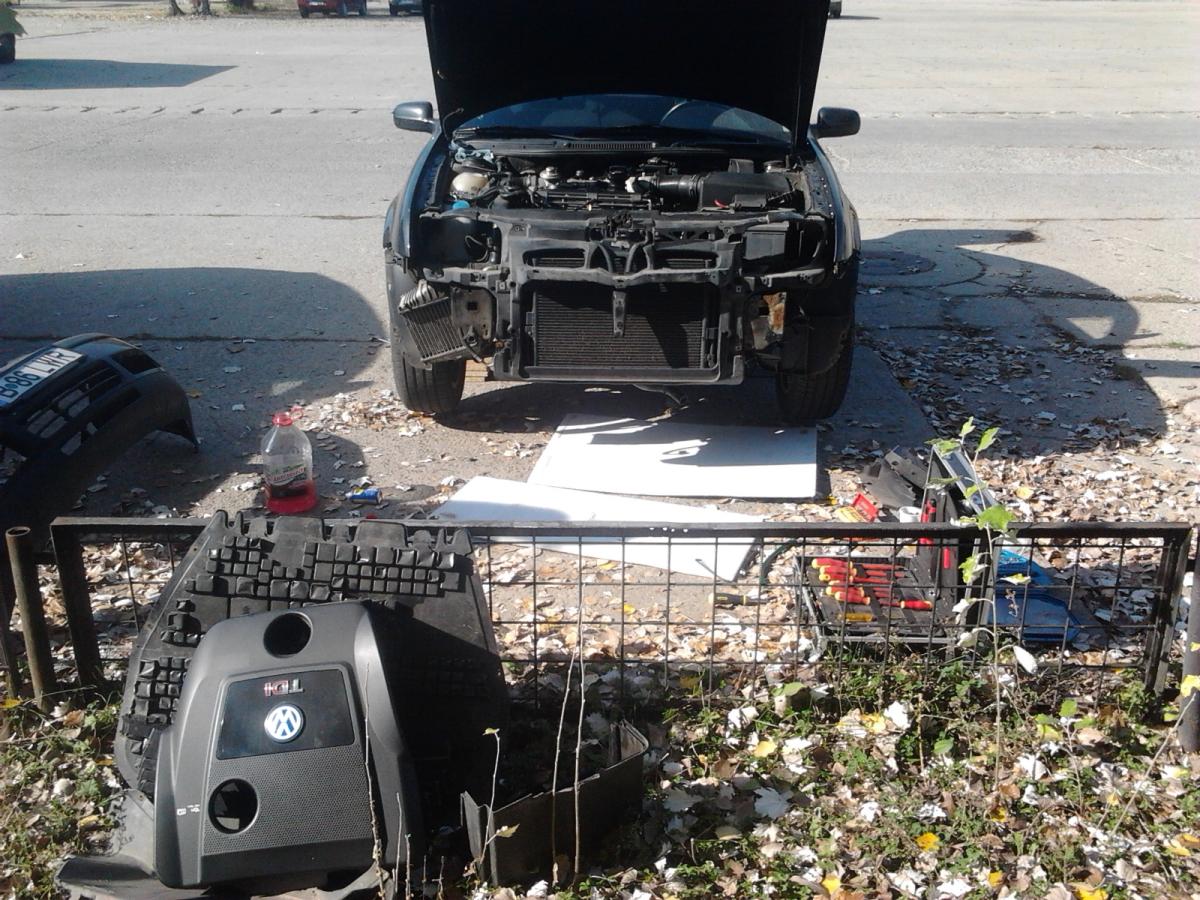

Azi am profitat de vremea frumoasa si m-am apucat de treaba...

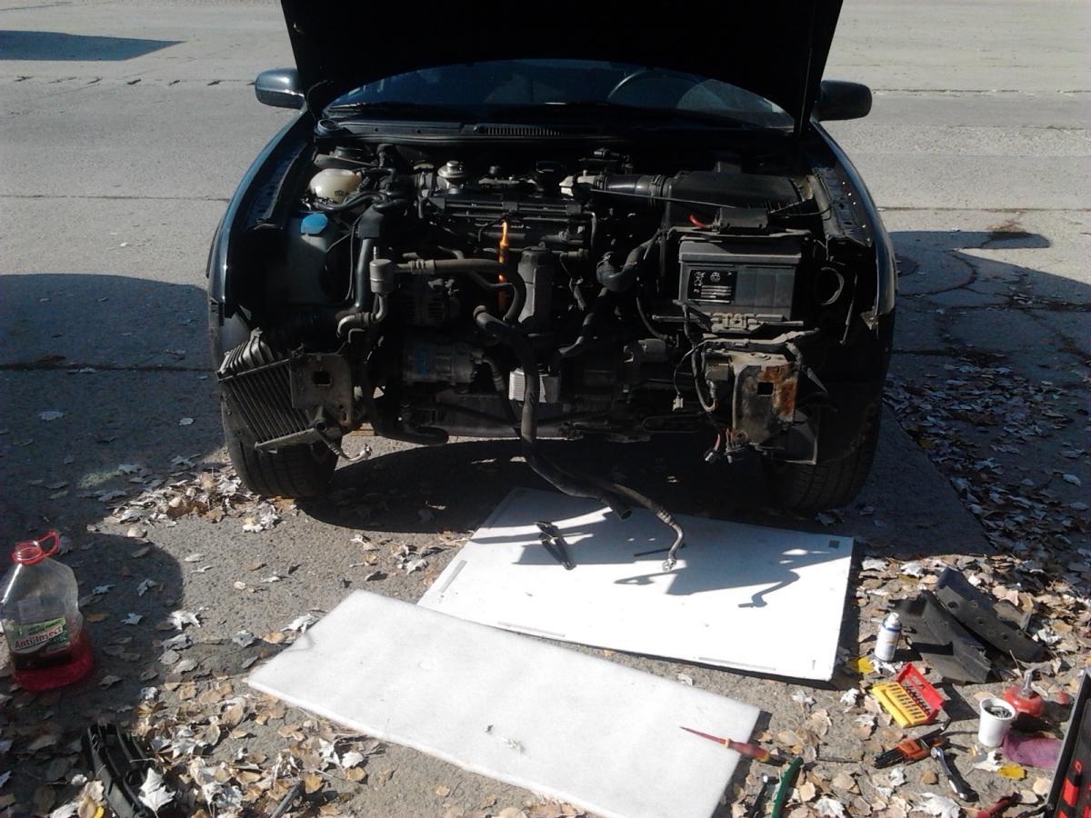

Am demontat tot dupa cum se vede :D

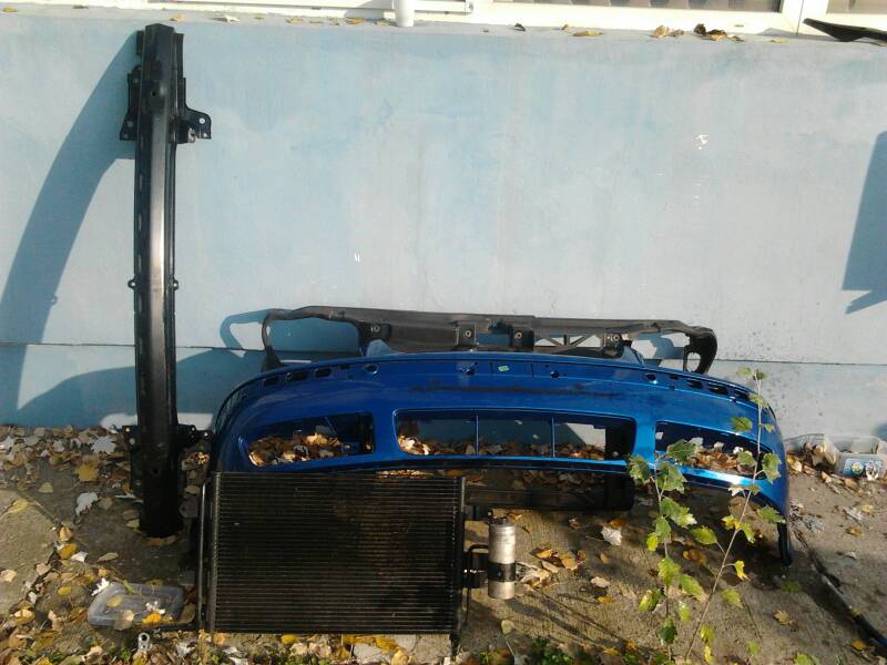

La demontare am observat ca si radiatorul de apa este putin mancat...am cumparat si dala...multumesc lui Kelu pentru promptitudine
Lucrurile au mers foarte bine...cu desfacutul...am reusit sa schimb si conducta de AC
post-14266-0-78430900-1383154789_thumb.j
Imi pare putin diferita dar a intrat pana la urma...

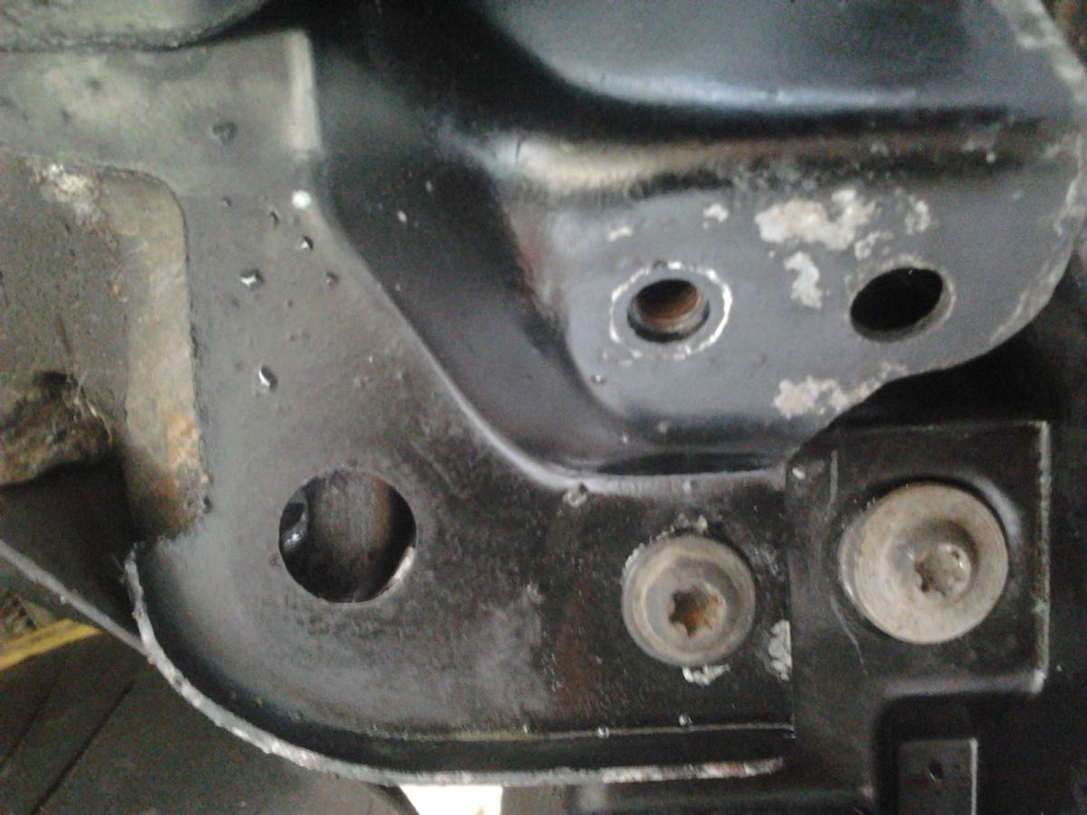

Am montat totul pe tragger si am inceput asamblarea...si tot odata cu ea si problemele...
Cele doaua suruburi stanga dreapta nu au venit chiar perfect...am tras putin de ele....si am pus ansamblul sus...dupa care urmatorul pas a fost sa pun armatura aceea...
Aici mi-a dat cu virgula...armatura cu traggerul se pupa perfect dar nu se upa cu lonjeroanele...sunt 4 suruburi cu care se prinde acea armatura de lonjeroane si nici unul nu pica la gaura :(...

am tras de ea..am impins...si nu vrea neam sa se aseze...
O sa ma pun pe cautat coduri sa vad daca sunt sanse sa nu se potriveasca... :(
Deci am dat din lac in put :)) dar partea buna este ca acum se pot prinde farurile in 4 suruburi :))

Mai..problema nu e la tragger...problema acum este la armatura...ori este mai ingusta ori lonjeroanele sunt strambe...

Se pare ca lonjeroanele sunt problema...armatura e aceeasi indiferent de an :(

A fost lovita? Nu de tine - inainte... se vad urme de reparatii la lonjeroane? Ca altfel cam greu sa nu se potriveasca...
A fost lovita...de mine chiar...nu ma feresc sa recunosc deoarece nu am de gand sa o vand :))
Si cand am lovit-o a fost deplasat si lonjeronul...au reparat-o unii dar vad ca nu asa bine:(
