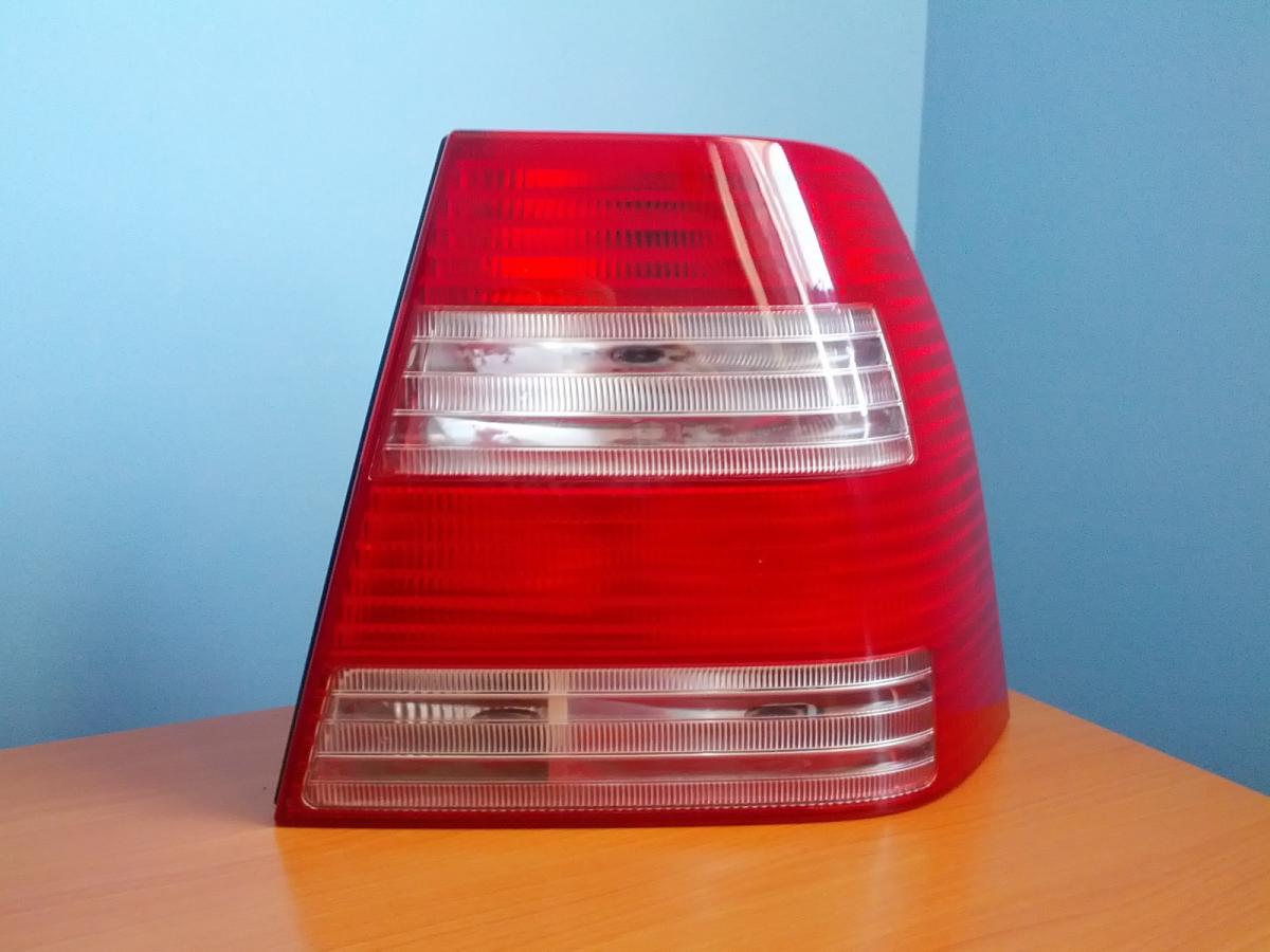

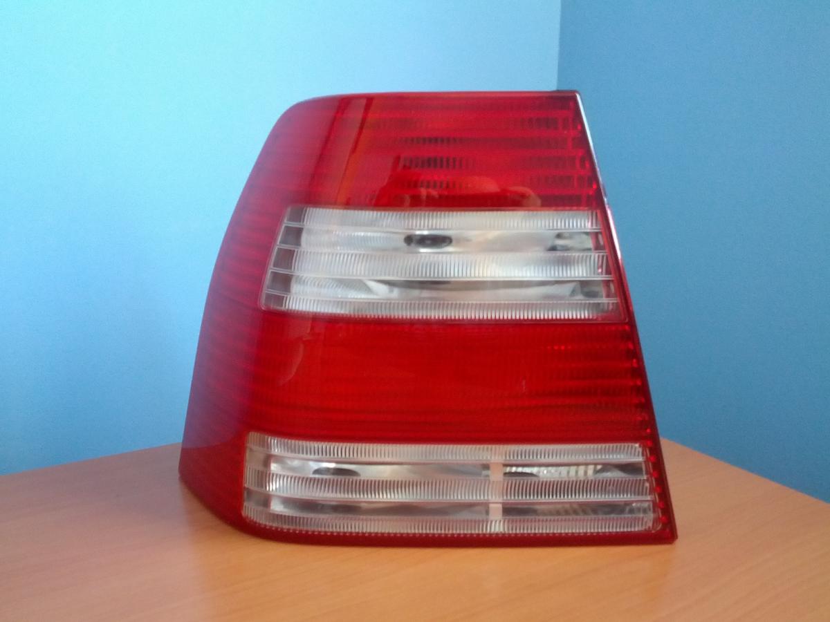

Alea din poza sunt stopuri de GLI americana nu de americana normala. :blah_:
http://www.ecstuning.com/ES7335/
Gabi uite astea sunt...
post-14266-0-27408500-1382106230_thumb.j post-14266-0-60156900-1382106230_thumb.j
Sunt de GLI sau de normala?:)) ca nu prea am inteles ce ai vrut sa zici :P

Cred ca confunzi putin...stii ceva dar ai incurcat...blocul de lumini US nu are treapta de faza scurta...nu cea de ceata
Uite am rasfoit putin topicul lui dudyyxx
http://vwforum.ro/topic/75738-jetta-bora-18t-180hp-stock/page-10#entry1694108
Citisem niste chestii pe vortex...
Dar sunt senil - era vorbe de golf mkV - acela nu are stopuri de ceata in varianta US.
Sunt 3 modele de lampi americane.
1 lampi normale ca cele europene.
2 lampi model mai nou exact cum ai tu
3 lampi de GLI (un fel de GTI european cu semnalul si partea de jos fumuriu,exact cum sunt cele din poza mea)
Tu ai modelul 2.
Crezusem initial ca sunt de GLI dar mi-am dat seama din poze ce sunt.
O sa ai o mica/mare problema.
La lampile tale becul de semnal care este galben portocaliu si  are pinii dispusi in unghi, fata de cele de semnal normal cum ai avut pe masina si care  au pinii fata in fata.
Am impresia ca o sa trebuiasca sa folosesti suportii de bec care ti-au venit cu tot cu lampile primite pentru ca nu ai cum sa folosesti suportii de bec de pa masina ta (sau se pot folosii doar daca pilesti pinul becului care este in unghi).
Mai pe scurt:
Becuri portocalii de semnal au pinii in unghi.
Becuri de semnal normale au pinii in linie.
http://www.ecstuning.com/ES2052/ES51000/

O sa vad la fata locului...dar ce?nu gasesc becuri dalea de cunparat?

Corect...nu stiu la ce ma gandeam:-))
Sent from my GT-S5660 using Tapatalk 2
Deci m-ati bagat rau in ceata:))...o sa le verific cand vin si sa vad ce e de facut sa am si ceata...din 2 seturi oi face eu unu :P
Sent from Lwr-itza using Tapatalk
Nu mai bine intrebi direct vanzatorul?
Si eu stiu ca ei nu au stopuri de ceata si au semnalizarea rosie, de aia se schimba farurile cand inmatriculezi la noi.

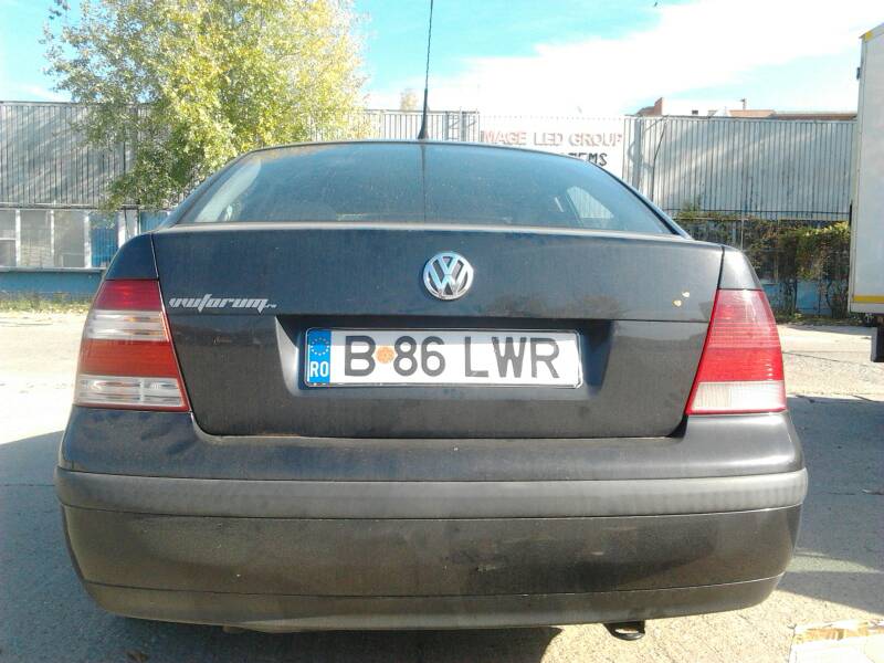

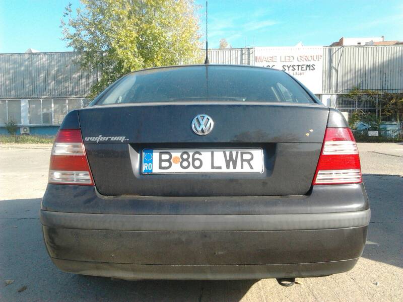

Gata...s-a deslusit misterul...nu e nici o diferenta...totul este functional...
