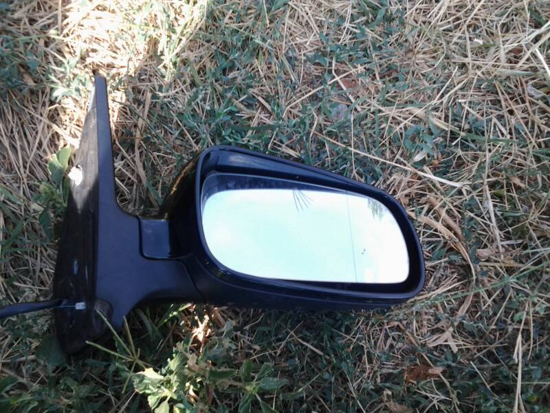

Dapp...si ma chinui cu ea acum ca am inteles ca trebuie pastrat bratul de la cea veche ca sa vezi ok...
mda...o modificare care chiar merita,arata frumos cu amandoua oglinzi egale..like
Arata mult mai bine cu oglinda mare pe dreapta. Cat a costat? Si eu vreau sa o schimb. Sunt curios cum faci modificarea. Sa ne spui si noua :)
Sent from my GT-I9105P using Tapatalk 4 Beta
Mmm. Da, cred ca arata bine. Asteptam sa reusesti, sa vedem :d. Eu unul nu-mi bat capul cu modificarea asta..cel putin pana nu vad ceva care sa ma convinga :))
Laurentiu_LWR

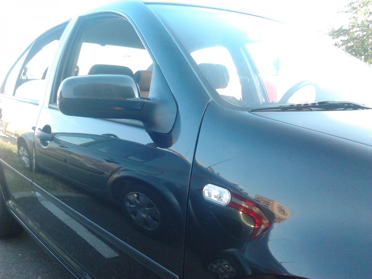

Done...eu am vrut de mult asta...dar eram un pic speriat ca multi se plangeau ca nu se vede bine...dar cel de la care am cumparat-o...mi-a vandut si pontul...si nu stiu cum vad altii dar la mine se vede perfect...
post-14266-0-78130800-1377186383_thumb.j post-14266-0-56306500-1377186381_thumb.j
Combinatia este sa iti pastrezi bratul tau...si sa muti restul pe bratul tau...este un pic de munca dar merita...

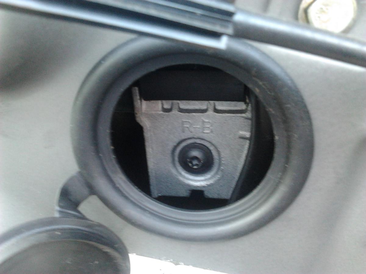

Daca tot am desfacut acolo am verificat si clemele de la geam...am avut o surpriza placuta

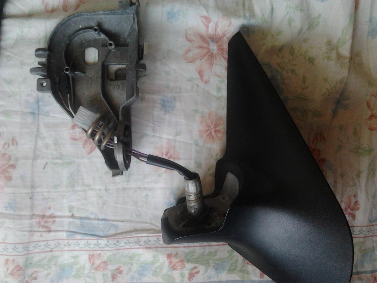

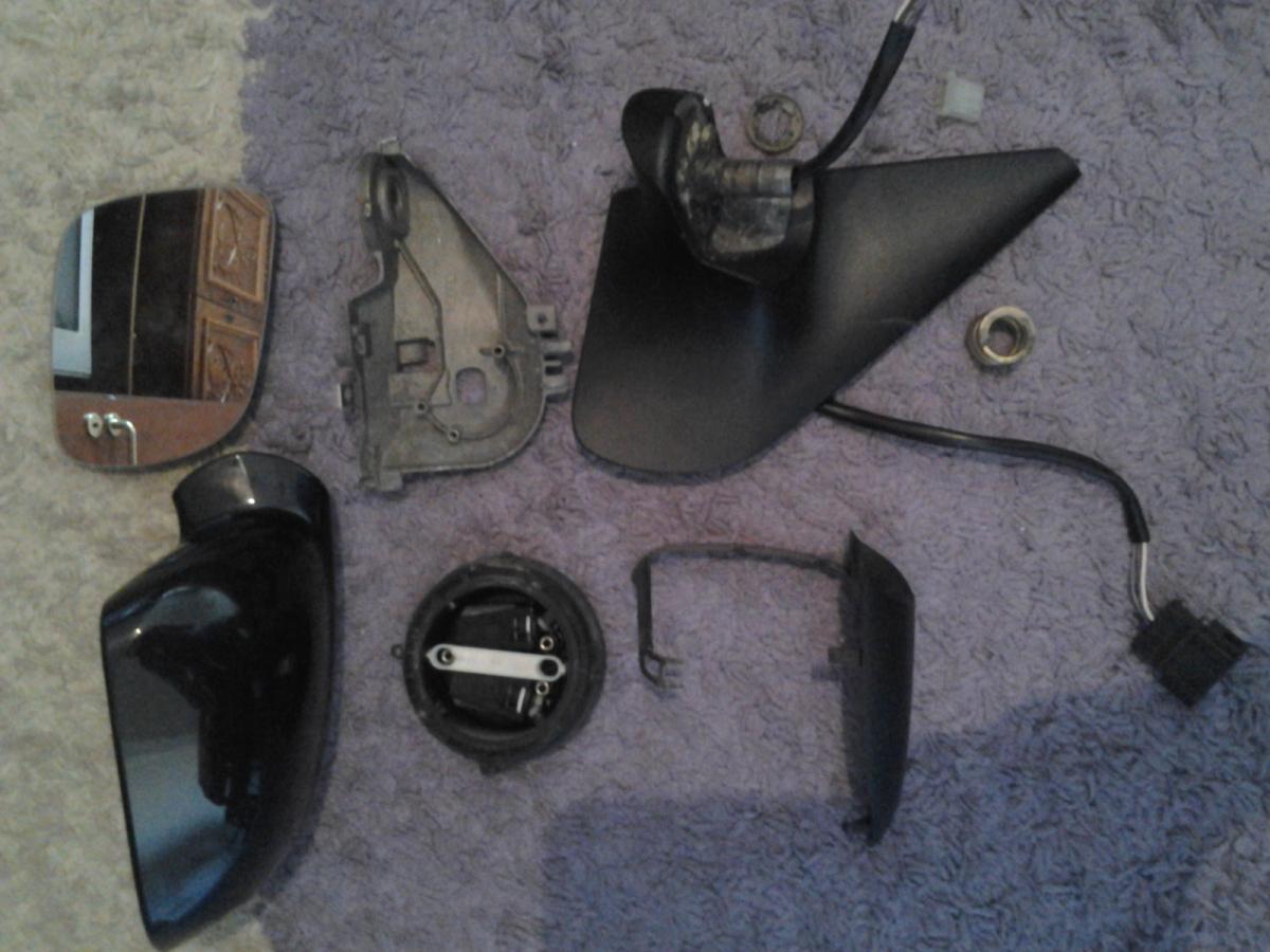

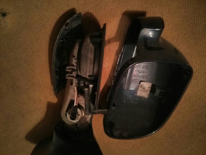

Am dat jos oglinda de pe masina...asta cred ca stiti cum se face...dupa care m-am apucat sa o dezmembrez...am dat sticla...motorasul...dupa care capacul...nu va pot spune cum am dat capacul jos ca m-am chinuit putin...am tras in toate directiile...si pana la urma a iesit...nu stiu exact cum :))

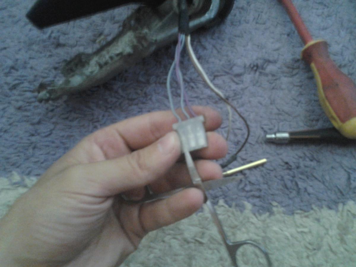

Se decableaza tot...se scoate inclusiv mufa de la motoras...
post-14266-0-72996900-1377200639_thumb.j

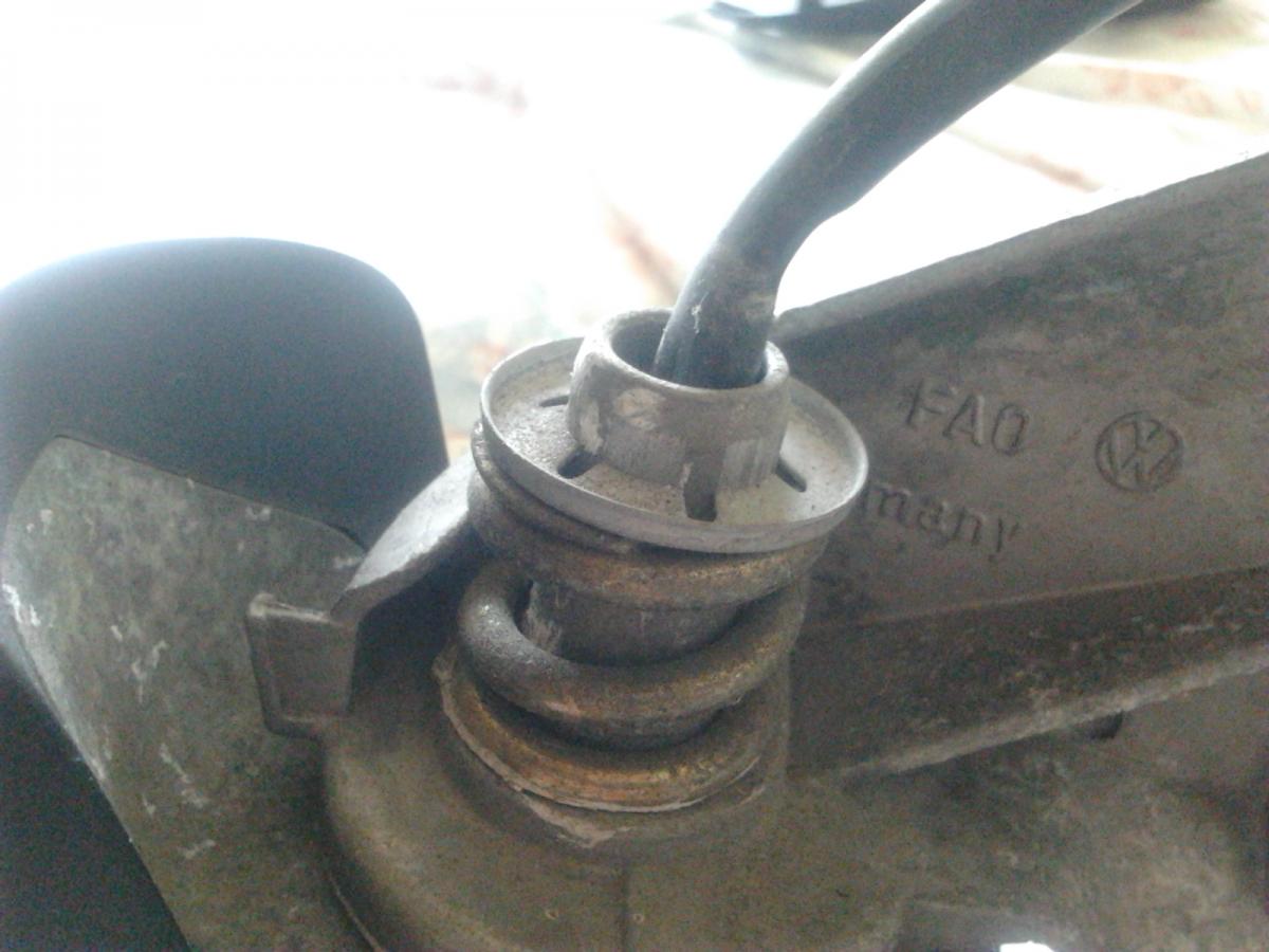

Dupa care...partea cea mai grea...este scoaterea acestei seibi...care eu cred ca este de unica folosinta...daca ar fi de cumparat...ar fi foarte simpla treaba...ea trebuie scoasa intacta si refolosita...
post-14266-0-11090500-1377200785_thumb.j
Dupa ce ati scos saiba..intacta...e floare la ureche...se asambleaza totul la loc si se pune pe masina...
ambele oglinzi trebuie sa arate asa ...ca sa fie treaba treaba :)
post-14266-0-66979500-1377200890_thumb.j

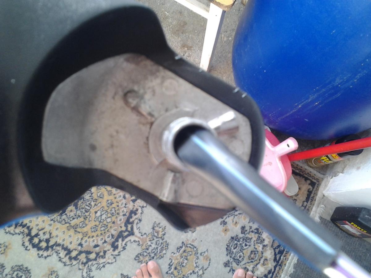

Practic se schimba bratul dupa una pe alta...acesta este bratul...dupa ce am reusit sa scot saiba vietii...
post-14266-0-74644500-1377201151_thumb.j post-14266-0-57413000-1377201196_thumb.j
Chiar nu este greu...daca s-ar gasi saiba aia de cumparat separat...ar fi foarte simplu...
