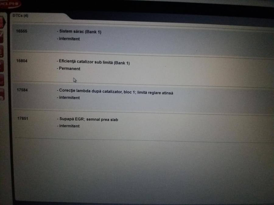

Vă salut! Am frunzărit acest topic si am cam aceeasi nelamurire ca și stimații mei colegi. Am un golf 4 variant 1.6 16v AZD. Urcand un sector de drum in serpentine si in lucru, a murit motorul!  Cu alte cuvinte cum opream si trecand in treapta 1,ciuciu. La coborâre mai delicat..intr o curbă era sa ies din decor considerand ca inca mai am frana si directia asistata. La acceleratie te smuceste destul de rau... am incercat sa asimilez comentariile colegilor cu aceleasti simptome. Am facut o diagnoza si mi a aparut asta... Tipul a spus ceva de catalizator sau sonda lambda,dar mai ales mi a spus sa schimb filtrul de benzina si curatat EGR.  Mai mentionez ca tot se aude un țăcănit ca de tacheți undeva in valva aceea de langa rezervorul de lichid parbriz. scuzati vorba lungă si nu "împușcați mesagerul"!?
rezolva cu EGR-ul
si mai trebuie cititi anumiti parametri pe diagnoza, amestecul de exemplu,  nu se rezuma totul la coduri de eroare...asta ca sa determini cauza amestecului sarac. Poate fi filtru de benzina  da nu numai.

Avand in vedere simptomele eu zic ca totul se trage de la EGR si celelalte erori sunt din cauza EGR-ului. Treaba cu opritul motorului si tremuratul am avut-o si eu si singura rezolvare la mine a fost sa schimb EGR-ul. EGR-ul e electric si avand in vedere ce temperaturi trec prin el se incalzeste rau, asa ca nu e pe viata si cand te lasa se schimba.
