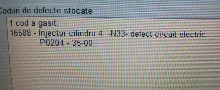

Salut, astazi am rezolvat problema la senzorul de apa, am luat pe original si merge brici, totul este ok, dar a aparut alta problema, dupa ce am pornit-o, motorul merge in 3 pistoane si imi afiseaza aceasta eroare. Am schimbat bobinele intre ele, imi da la fel, am curatat si bujiile, la fel, ce poate fi?
Pai degeaba da scanteie daca injectorul nu functioneaza...injectorul de pe cilindrul 4 este buba sau cablajul. Verifica si mufa sa faca bine contact sa nu ai pini oxidati.
Da asa a fost injectorul este ars...prajit, l.am testa si cu un multimetru. Mersi
