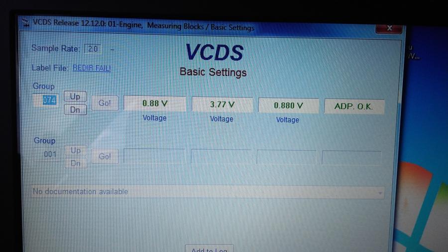

Salut. legat de relantiul instabil inca nu am reusit sa remediez problema. am curatat clapeta, egr-ul si am facut si adaptarea toate bune si frumoase. dupa ce se incalzeste bine motorul iar incepe sa oscileze la relantiu. pe vcds se vedem cum oscileaza intre 620 si 730 de ture. daca scot mufa de la egr in momentul acela se stabilizeaza la 700 de ture plus/minus cateva ture dar se aude ca motorul merge rotund. nu inteleg daca a mers sa fac adaptarea la egr, poate totusi sa fie defect? sau sa fie o alta problema??? nu stiu ce sa-i mai fac. am atasat o poza cu valorile de la egr dupa adaptare.
Din pacate EGR-urile sunt intr-un stres termic continuu iar bobina cedeaza dupa un timp si nu mai deschide si inchide cum ii dicteaza ECU. Daca nu iti moare motorul inca eu zic sa mai tragi de ea asa. Cand incepe sa-ti oscileze rau sau chiar sa-ti moara motorul atunci poti sa-l schimbi. Am avut in 2008 pe G4-le ce l-am avut aceleasi probleme, oscila foarte tare si-mi murea motorul, l-am schimbat cu unul Pierburg si nu am mai avut treaba. In 2014 la 5 ani jumate si vreo 80 de mii de km dupa schimbare incepuse iar sa-mi oscileze finut, insa nu l-am mai schimbat deoarece am vandut masina.
In timpul functionarii motorului la relantiu supapa egr cum este inchisa sau deschisa. Eu as crede ca este inchisa si atunci de unde apar acele oscilatii la relantiu? In momentul in care scot mufa din el practic egr ramane inchis.
Cand scoti mufa motorul intra in avarie si nu mai foloseste EGR-ul. Variatia vine de la volumul de gaze. Daca EGR-ul nu funtioneaza bine nu intra gazele in cilindru cum zice ECU. E ca si la sonda lambda.
Pai ce ce ar fi de facut? Sa schimb egr chiar daca nu am eroare pe el?
Ti-am scris mai sus. Mai stai cu el asa pana cand incepe sa oscileze rau. Doar o schimbare te-ar ajuta sa nu mai ai oscilatii. Oscilatiile ce le ai de 90 de ture nu sunt asa grave. Daca chiar asa te enerveaza atunci schimba-l. Numai ca un EGR e scump, 100-130 de euro.
