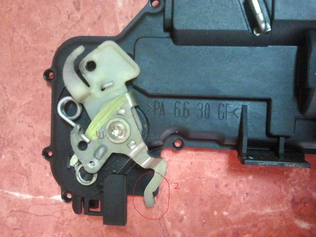

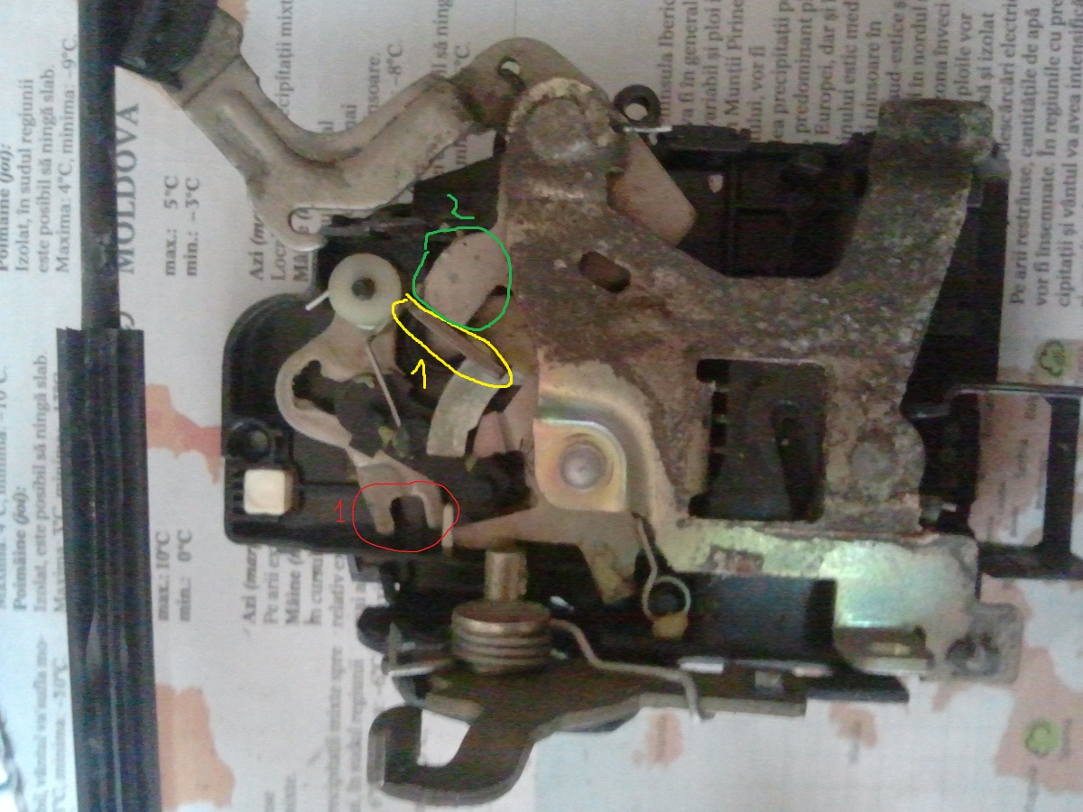

Salutare.A trebuit sa imi bag nasul sa inlocuiesc clema din plastic care ridica tija pentru ca s-a rupt gaurica de pozitionare a acesteia la un golf 4.
Problema mea e urmatoarea: dupa ce am montat totul la loc,cand inchid masina,inchiderea centralizata functioneaza,tija coboara insa usa se deschide din afara daca trag de maner.Vreau sa va intreb din ce motiv.Nu am pozitionat bine clema metalica inconjurata cu rosu?Sau am strans prea tare surubul inconjurat cu verde?
Sunt sigur ca nu am remontat ceva cum trebuie,sau am facut eu ceva gresit,pentru ca inainte functiona broasca 100%.
Modificat de bytzu12
2 trebuie sa intre in 1, de aceea nu ti se blocheaza usa

Ok.am sa incerc din nou.sper sa reusesc sa imi dau seama cand a intrat la locul potrivit.Multumesc deocamdata.
