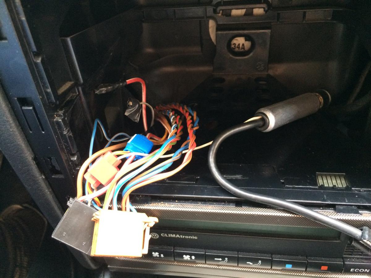

Am inteles. Azi cand am desfacut la casetofon am observat ca am doua fire taiate si izolate.
Are cineva vreo idee de unde sunt?
Atasez o poza
