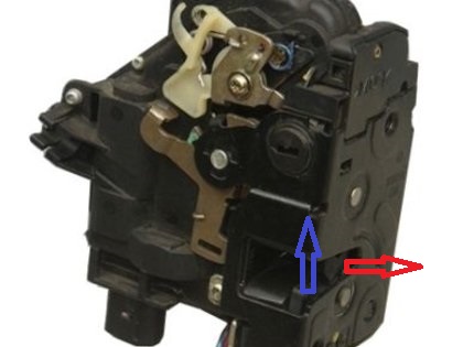

Am și eu o problema mai urgenta, nu se mai închide ușa spate, în sensul ca nu se mai blochează yala, ușa merge pana la capăt cred, dar nu se ridica yala sa se blocheze în chinga de pe aripa, și nu sunt acasă
Acum 1 luna am reușit sa o lovesc jos în aripa de o bordura la viraj dreapta, a sărit vopseaua dar nu s-a deformat tabla acolo.
Modificat de drazzy
Verifica motorasul din yala. O poti incuia manual, apesi pe tamburus.
am reusit cumva sa vin acasa, am ciocanit chinga (zic bine ?) in jos si s-a inchis imediat
degeaba apas pe tumburus, ala blocheaza yala, dar daca nu gliseaza yala sa se blocheze usa, degeaba
e parghie acolo, nu vad ce treaba are motorasul, am facut un desen
post-140474-0-24854500-1424550137_thumb.
Sa ne intelegem...usa ta nu se inchide fizic?Nu agata pe carligul de pe aripa? Daca da, inseamna ca s-a dat peste cap in interior sau s-a umflat cauciucul de pe inelul indicat de tine prin sageata incat nu mai gliseaza. Scoate surubul de sus al broastei de pe cantul usii. Iti trebuie un bit M8 ca sa-l scoti.Dupa ce l-ai scos, cu o surubelnita subtire apasa in jos prin gaura ce itiramane acolo. Ar trebui sa auzi"clanc" asta insemnand ca a coborat in pozitie normala urechea data peste cap
Da, nu agata carligul. Nu ma am cu termenii tehnici :D
Am rezolvat, problema era cu carligul de pe aripa care statea cu 1mm mai sus si nu apasa suficient ca sa se ridice urechea, am batut cu ciocanul (pe un lemn) carligul in jos si s-a inchis imediat. Urechea din usa nu are nici o problema.
Ciudat e ca atat cat a fost frig s-a inchis, au venit caldurile si a inceput sa faca figuri, mi-a mai facut asa dar am batut cu un tub ce am aveam la indemana, am venit acasa si se inchidea fara fara probleme.
